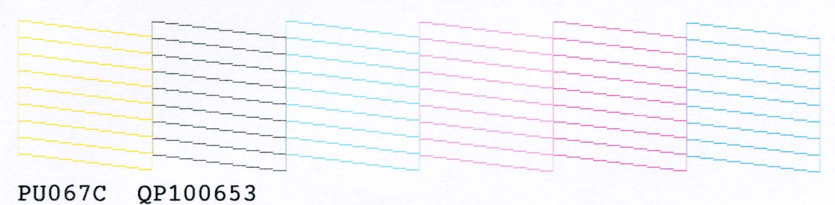

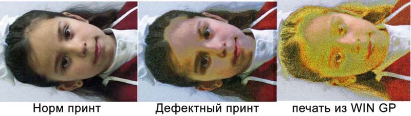

|    Сообщение #91 Отправлено 17 сентября 2011 - 15:42   Egud
К сожалению, ввиду некачественных сканов, я так и не понял проблему топкистартера; думаю, что поднимаю аналогичную.
Принтер R295. Штатный тест дюз: то, что вы видите, это не пропуски, это некие "показания осциллографа". Такое ощущение, что чернила внутри квадратик не заливают ибо там магнитное поле-)
Также прилагаю скан трёх фотографий: 1) отпечатано на безпроблемном принтере; 2) пациент 295; печать из ГутеПринт (обычно, если из драйвера принтера идут глюки, то из ГП все недостатки исчезают).
Что за трабла, куда копать? АйДи головы прописана.
  • Прикрепленное изображение: 295_.jpg
  • Прикрепленное изображение: 295.jpg

|    Сообщение #92 Отправлено 17 сентября 2011 - 15:57   Nikolai67
Тест дюз бы посмотреть, и тест режимов печати с программы Resetters.
|    Сообщение #93 Отправлено 17 сентября 2011 - 18:47   Egud
Чёрточки теста в отменном состоянии. Вот только точечки (по вертикали) подозрительно стоят - как я понимаю, правильно только стыкуются точки чёрного и светлого циана, остальные почему не накладываются друг на друга, а стоят рядом (впритык).
По тесту Ресеттерса - только нижний косячит, а он, как я понимаю, в печати фото не участвует.

|    Сообщение #94 Отправлено 17 сентября 2011 - 19:33   ЮХа
Просмотр сообщенияEgud сказал:
Нормальный тест. Продолжайте печатать дальше.

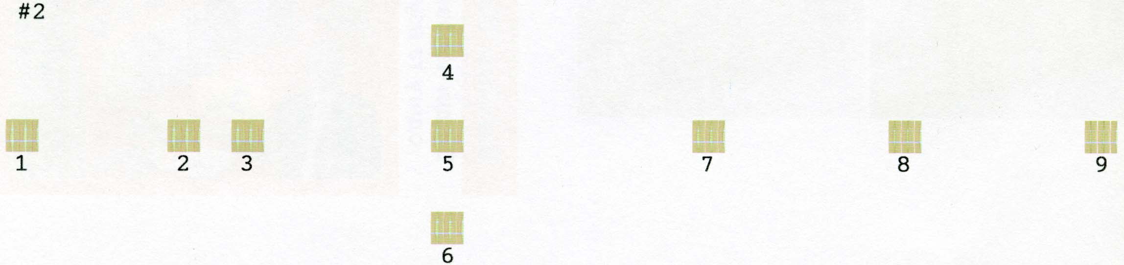

Nikolai67, а что информативного в посте 96?
Я утиль Ресеттерс только инсталировал. Нашёл на форуме, что это тест с различными размерами капли, - значит все тесты участвуют в фото?
Ну а что дальше? Что на фотографии, что на тесте - видно дефекты печати. Как вылечить на основании предложенного вами действия - распечатка теста? Растолкуйте пожалуйста.
Евангелие от Матфея 7:6
|    Сообщение #98 Отправлено 17 сентября 2011 - 21:17   Nikolai67
Моё мнение - виноваты чернила, густые они. Что с ними делать - решать Вам.
|    Сообщение #99 Отправлено 17 сентября 2011 - 21:54   ЮХа
ЮХа, так как же печатать, если не печатает?! Вообще, вы это серьёзно или с вами что-то стряслось?
Постарайтесь понятно формулировать вопрос. Тогда получите правильный ответ
|    Сообщение #100 Отправлено 18 сентября 2011 - 13:29   Egud
Например, печатаю из драйвера диск - по какой-то непонятной причине текст зеркально отображается слева всего отпечатка; или при печати фото не пропечатываются тёмные участки - тени от предметов, волосы и т.п.
Тот же сам файл, тот же самый принтер, но печать идёт через ГутеПринт - всё прекрасно печатается!
Но в данном случае ГП очень сильно подчёркивает (катализирует, усиливает) проблемы пациента (принтера, что поступил в ремонт - R295).
Сейчас поменяю чернила и отпишусь. Хотя скептически я отношусь к версии - густые чернила. Никогда такого не встречал! Было с пигментниками - чернила подсыхали, но качество печати при этом не менялось. Это сказывалось на потоке - при больших тиражах начинало полосить. Лечил неординарно - разбавлял зелёным ММ.
