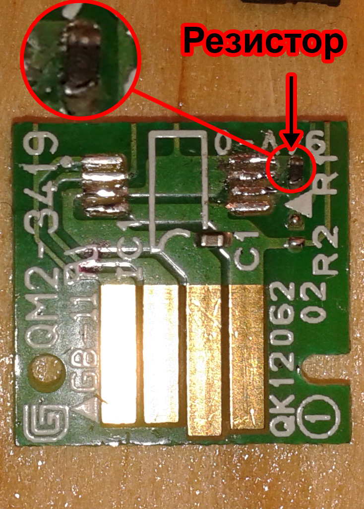

Выручайте, друзья по оборудованию ). Показал мой 605-й заполнение памперса. Войти в сервис моде и сделать сброс не дает. Покопал я эту темку и решил прошить микросхему. Нашел прошивку, взял у друга программатор. Трясущимися после праздников руками и корявым паяльником выпаял микросхему. Но, оторвал ей одну ногу :(. Именно такой не нашел. Есть обычные 24с02 (они более широкие). Хотел посадить на проводки. И, все теми же трясущимися руками и тем же паяльником :) зацепил и отпаял находящийся рядом резистор. Кое как посадил его на место. Да видно плохо посадил, потому что он отлетел в неизвестном направлении и затерялся. А размером он такой, что я его под линзой пытался паять.
Собственно вопрос: какой там резистор установлен?
Найти, думаю, что смогу. Паять сам больше не буду. А, если и буду, то только после праздников и нормальной паяльной станцией ))
фото прилагаю
фото прилагаю
| Сообщение #286 Отправлено 11 января 2016 - 09:31
Может, я неправильно спросил. Мне нужно узнать, какое сопротивление должно быть того резистора. Буду искать, покупать. Если кто-нибудь знает или в курсе, где можно посмотреть данную информацию - поделитесь, пожалуйста

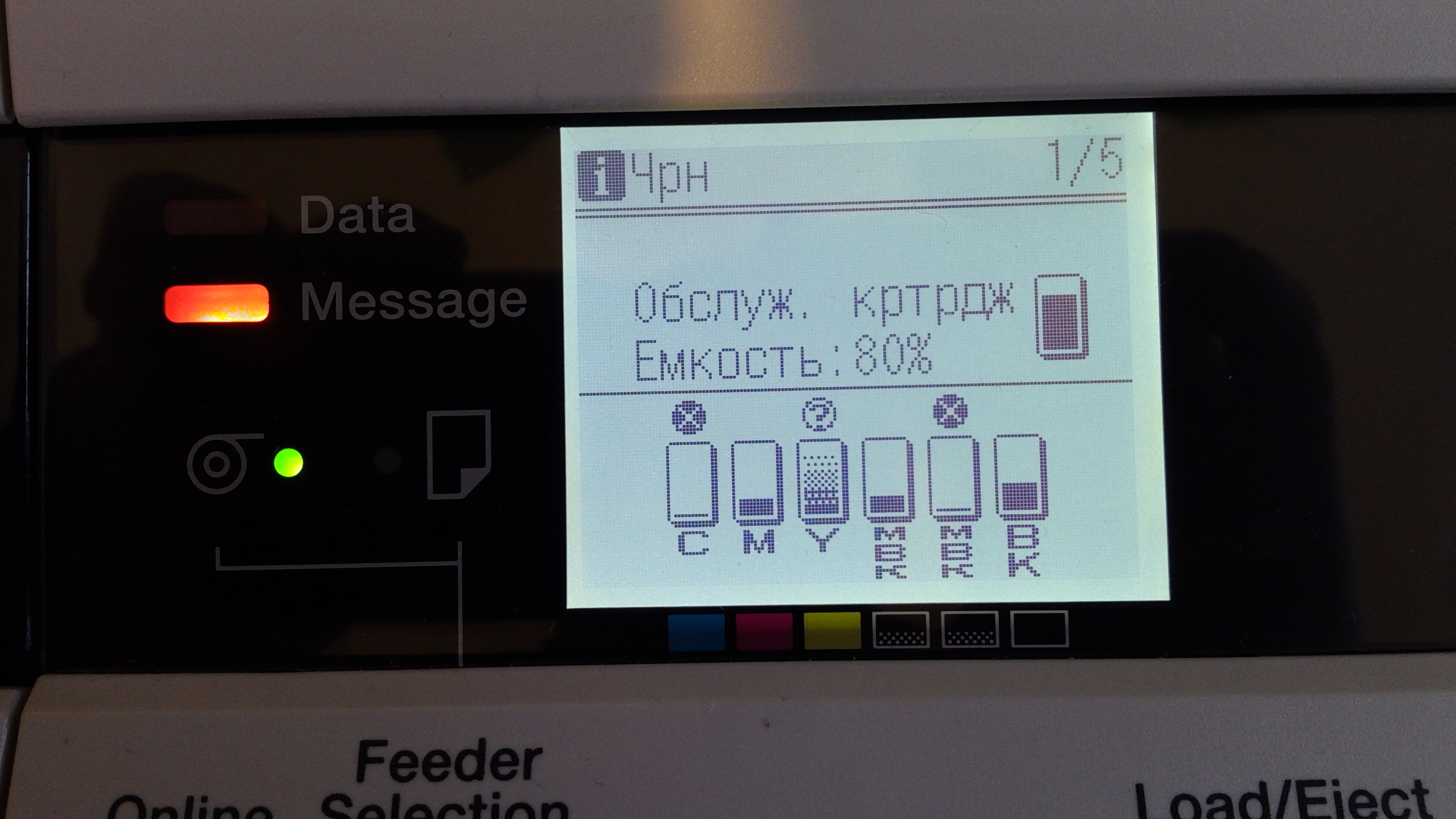

| Сообщение #288 Отправлено 02 февраля 2016 - 15:04
Могу ошибаться, но, по-моему, дело не в памперсе, а в закончившихся чернилах (циан и черный пигмент). Нужно заменить картриджи (если используете оригиналы) или заправить их
| Сообщение #289 Отправлено 02 февраля 2016 - 15:23
AJSPB, Памперс в порядке, 80 %. Чип на картриджах заблокировал печать.
Отправьте на печать что нибудь, когда попросит сменить картридж откройте отсек картриджей, вытащите картридж и вставьте обратно. Закройте отсек. Начнёт ругаться и появится стрелка вправо. Туда вам и надо, везде соглашайтесь и всё будет хорошо!
И не забудьте проверить уровень чернил в картриджах!!!
