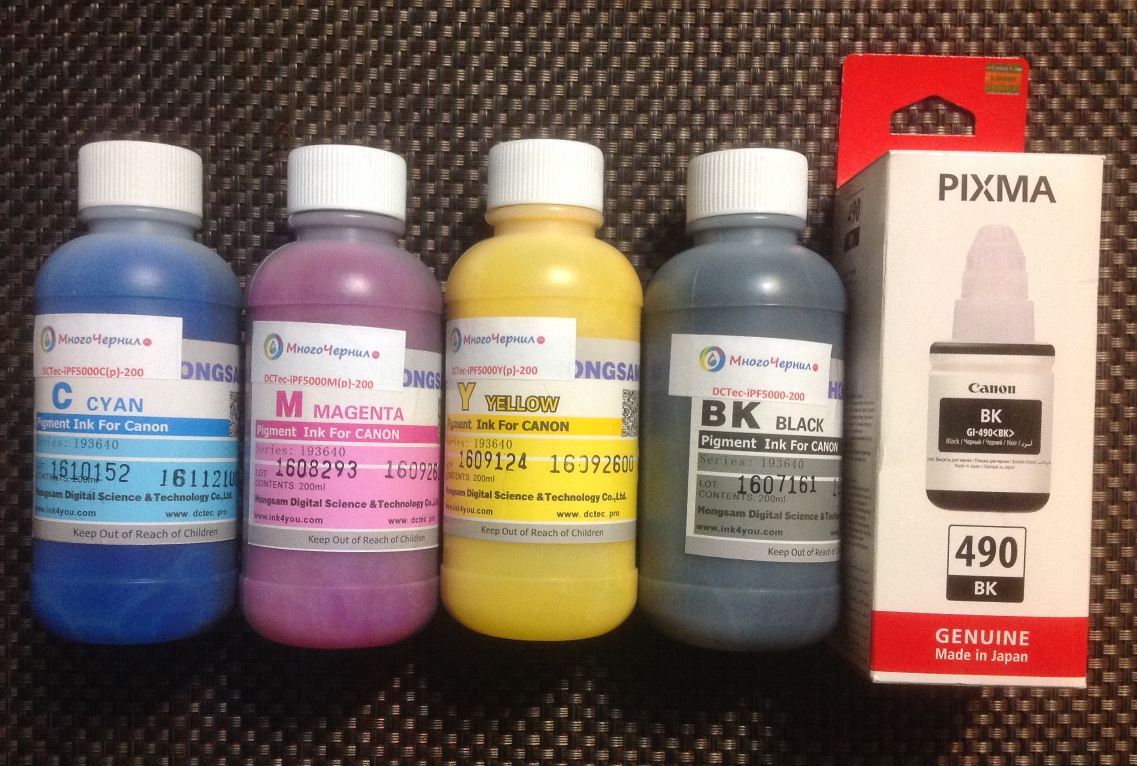

Поменял пока только чёрный фото пигмент http://mnogochernil....iPF9000-iPF5000
Цветные есть ещё по 300 мл примерно, поэтому оставил. На матовой печатает хорошо, на суперглянце нет блеска, на глянце 230 гр мажется. Более-менее выглядит на semigloss рулон 170 гр. Оригиналы не пробовал пока, дороговато.

Пришёл цветной пигмент для canon ipf .
Буду пробовать перевести наш ipf605 на него и профилировать .
Посмотрим что выйдет .
