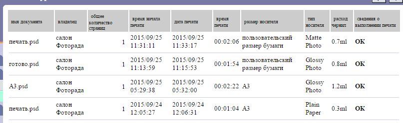

А себестоимость отпечатка A3 на iPF605 сколько будет? Рублей так 80. На простенькой бумаге.
50-70 руб. на суперглянце рулон 329 мм 170 гр.

  • Прикрепленное изображение: 2015-09-26 13-37-53 Уд.инт.П  Печать журналов    ???; iPF605 – Yandex.png

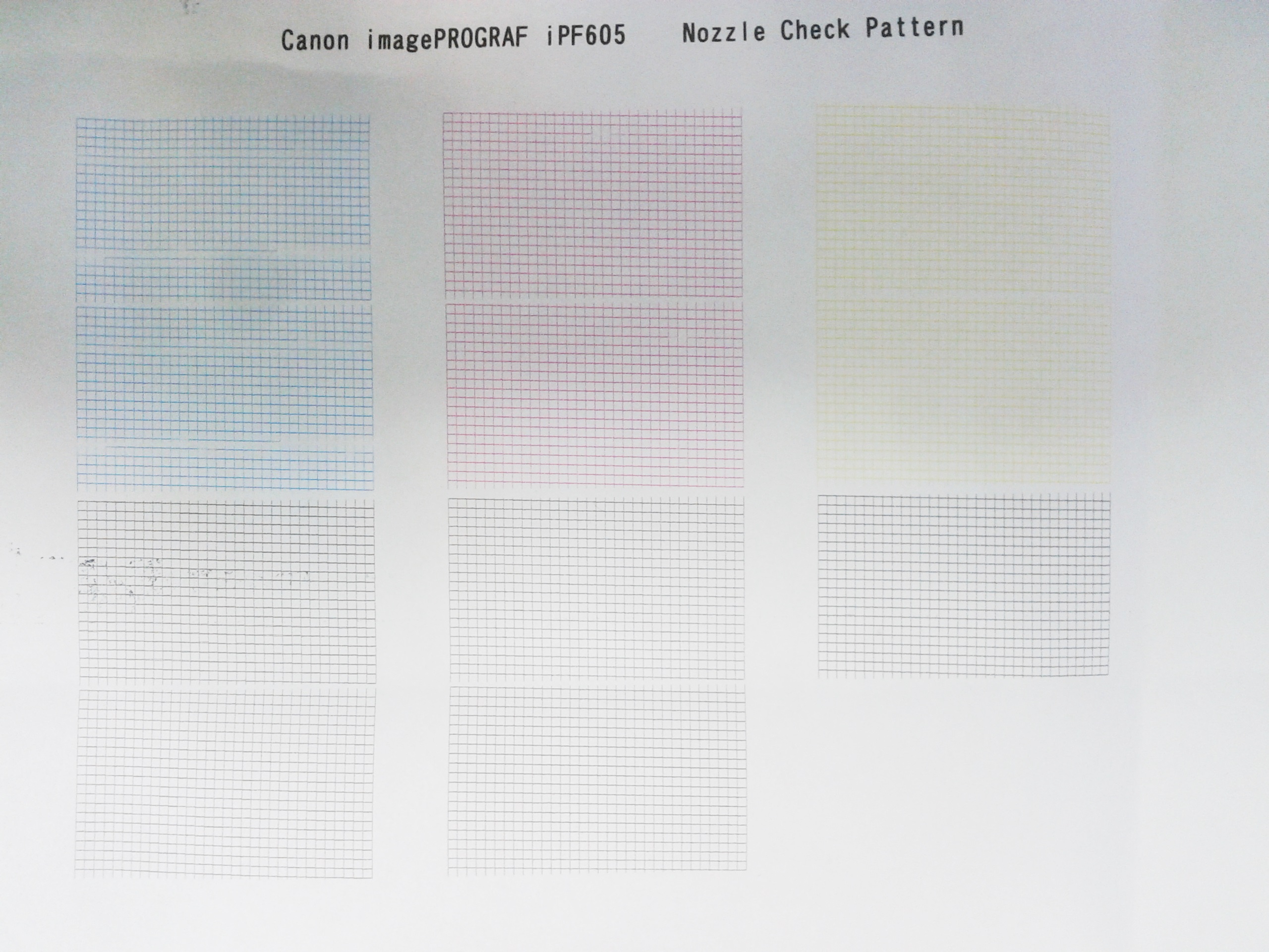

Пришел за помощью, поставил ПЗК на IPF605, сначала все было хорошо потом выдало "ОШ Е161-403Е" сбросил памперс, распечатал проверку дюз и получил вот ЭТО
  • Прикрепленное изображение: 2015-10-22 10.12.17.jpg
|    Сообщение #257 Отправлено 22 октября 2015 - 14:26   localhost
klondike, увы, плоттеры Кэнон должны работать на оригиналах...
|    Сообщение #258 Отправлено 23 октября 2015 - 10:40   Freeman Pro.
Возможно что нет контакта ПГ с кареткой. Ну и с чернилами проблема.
