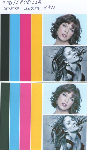

|    Сообщение #2561 Отправлено 07 ноября 2013 - 11:21   Dimka66
Желтый (или светло-зеленый) цвет подсознательно воспринимается как более высокая степень выцветания, так как выгоревшие фотографии часто так и называют "пожелтевшими"
То есть "не верь глазам своим", позеленевшие отпечатки только кажутся таковыми? :rolleyes:. А по моему любой "нормальный" человек в состоянии увидеть разницу между оригинальным отпечатком, и "позеленевшим". И это отнюдь не иллюзия и игры подсознания.

|    Сообщение #2562 Отправлено 07 ноября 2013 - 11:27   SamSvoi
токо не любой сможет увидеть причину выцветания - только с помощью лабораторных исследований
Вот вы назовите точную причину позеленения

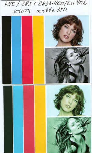

|    Сообщение #2563 Отправлено 07 ноября 2013 - 12:02   Dimka66
Касаемо Е-83 ее назвали сами "ВВМовцы" - их циан (на графиках) является "смесевым", и в нем присутствует пурпур, повышенное выцветание которого и приводит к визуальному "позеленению" отпечатка (а согласно графику сильнее выцветает тот "смесевый" циан, и если не знать "его природу" то можно было бы ожидать "покраснения" отпечатков).

|    Сообщение #2564 Отправлено 07 ноября 2013 - 12:02   WWM
Так разве мы об этом? Конечно, разница между оригинальным и позеленевшим или покрасневшим, не важно, видна однозначно. Мы имели в виду, если сравнивать между собой только образцы после выцветания, без оригиналов. То позеленевший будет казаться более страшненьким.
|    Сообщение #2565 Отправлено 07 ноября 2013 - 12:06   Dimka66
О чем и речь. Е-83 (позеленевшие) выглядят более "страшненько" чем L800 (лишь посветлевшие).

|    Сообщение #2567 Отправлено 07 ноября 2013 - 13:01   Egud
...после выкладки этих результатов у форумчан появляется больше вопросов, чем ответов...
Не, ну есть такие форумчане, которым это интересно и в ходе дискуссии могут появиться некоторые ответы, идеи,.. полезные в будущих исследованиях. Я не об этом, я об обычном юзере. И, второе, о том, что нельзя приводить в аргумент результаты тестов, вопреки логике, очам клиентов и реалиям жизни.

|    Сообщение #2568 Отправлено 07 ноября 2013 - 13:12   WWM
Aliado,
По Вашему запросу даем уточненный ответ: оптимизации чернил Е83 к Новому году не получится. Попытки №№ 400/402 оказались хороши в плане работоспособности, увеличения контраста фоточерного, расширения охвата в красных тонах (сумочку от Egud можно печатать поярче), но не удачными в плане светостойкости. Без сохранения светостойкости оптимизация не имеет смысла. Вот что получилось в камере за 45 часов (для сравнения приводим данные по L800, Claria и Е83Opt10):
Изображение Изображение Изображение Изображение

|    Сообщение #2569 Отправлено 07 ноября 2013 - 13:43   SamSvoi
Почему же?
Боже, да потому что нельзя глазом запечатлеть (увидеть) физико-химические процессы(реакции)
1. такие как окисление
2. такие как впитываемость
3. Реакция чернила бумага
Не секрет что бумага при облучении, будь то солнце или камера меняет свои параметры ... как в таком случае догадаться что больше повлияло на выгорание
реакция бумаги, реакция чернил, а может реакция чернила бумага уже само по себе вызывает медленную реакцию похожую на выгарание и без посторонних факторов...

|    Сообщение #2571 Отправлено 07 ноября 2013 - 15:38   MaK7
А кому она нужна, эта причина?
Потребителю тех фотографий? Упаси Боже! Причины интересуют как раз производителей бумаги и чернил. А потребителю важен конечный результат.
Просьба всем кто против, накидать мне минусов в репутацию :)
Мои опыты на дешевых бумажках, где L800 выгорает сколь-нибудь быстро в сравнении с микропорками подсказывают, что именно так: колоранты в L800 не просто более стойкие, но еще и подобраны друг к другу по скорости выцветания. Потому фото на чернилах L800 действительно светлеет, не переставая при этом отстаиваться фотографией, тогда как альтернативка как минимум Иксистем, E82 и повышено-светостойкие E83 выцветают с перекосом в цветах, что в конечном счете и обезображивает картинку.

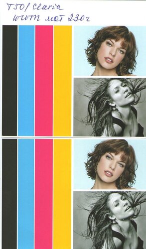

|    Сообщение #2572 Отправлено 07 ноября 2013 - 16:22   WWM
С одним отличием: чернилам L800, E83 и подобным (а тем более Claria) необходимо намного больше времени до заметного эффекта по сравнению с обычными чернилами. И это не зависит от того, в камере образцы или на окне. Посмотрите сюда- здесь иллюстрация сказанного.
Как для любого правила есть свои исключения. Так и здесь исключением из правила является, например, сочетание Е83/Epson Glossy 225, что Вы подтвердили личной практикой.

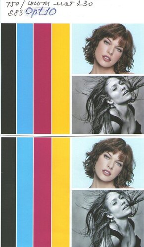

|    Сообщение #2575 Отправлено 07 ноября 2013 - 17:00   Aliado
Egud, Вот посмотри здесь http://reseters.ru/...ndpost&p=287860 далеко не на всех носителях Е83 зеленеют, на каких видно. Там и твой любимый инкмейт проигрался в хлам. Да только там опечатка в первой колонке бумага не эпсон глосси 225 а 255 она на мой взгляд и выиграла в этих тестах наравне с НР да и Ломонд тоже показал не плохой результат.

|    Сообщение #2577 Отправлено 07 ноября 2013 - 17:49   Aliado
Просмотр сообщенияEgud сказал:
Aliado, та ладно, хватит ссориться. Ну, видно, что Е83 на "родной" бумаге позеленели. ЕИМ290 на этом фоне лучше выглядят.
ссорится не будем когда начнешь адекватно воспринимать ситуацию, перестанешь манипулировать и лгать. Ты опять видишь только то что сам хочешь увидеть, сравнивай - одинаковую бумагу, твой инкмейт проигрался в пух и прах. По поводу бумаги Нр - да бог с ней, на родной Эпсон премиум и ультра глосси результат такой же.
Резюме: хорошая бумага - хорошая светостойкость, искать светостойкость на дешевой бумаге все равно что искать черную кошку в темной комнате, особенно если ее там нет.
