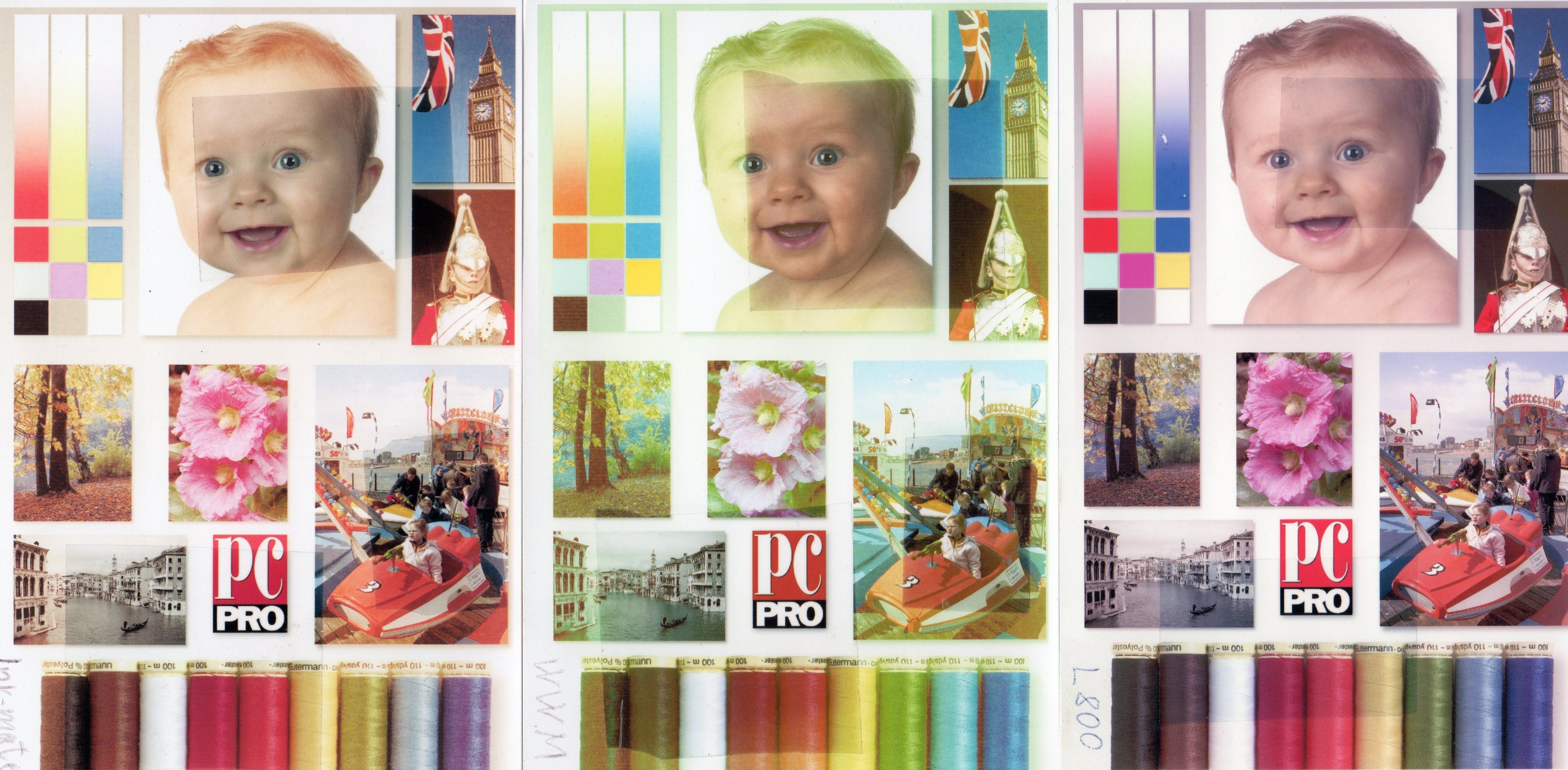

Aliado, ну вот, убирал вчера мусорку и нашёл рядом тесты. Хотя, чего их опять показывать?.. Все уже давно поняли развод)) Разве что на свалку истории выбросить ваши жалкие доводы-)
Стоит заметить, что тест не очень точен, потому как L800-ink, в конечном итоге, немного меньше на солнце были. Но это не важно. На лицо факт: чернила Инк-мэйт, не заявляемые как обладающие повышенной светостойкостью, выглядят на порядок лучше, чем те что продаются втридорога из-за мнимой повышенной светостойкости. А что касается Л800, так они показали хоть какую-то сопротивляемость солнцу. В отличие от альтернативных чернил.

|    Сообщение #2557 Отправлено 07 ноября 2013 - 10:10   WWM
Просмотр сообщенияEgud сказал:
остальное индентчино - пачка 50л, мат/мат, 190гр/м2 и не ламинируется!
А Вам именно 190 г плотность нужна?
Из представленного ассортимента двухсторонних матовых носителей никакой для Ваших целей не годится? Правильно Вас понимаем?
Ваш тест подтверждает еще раз несколько истин, установленных нами как в камере, так и экспериментами на солнце по сравнению с камерой (если кто хочет еще раз пересмотреть результаты здесь, в теме, то можем найти где именно и дать ссылки):
1. Все перечисленные чернила (Ink-Mate, E83, L800 ink) выцветают на Epson Glossy 225. Да, с чернилами Е83 эта бумага не дружит в отношении выцветания. Не судьба. Факт есть фактом, никто не отрицает. Даже глянцевая Epson 190 больше подружилась с Е83. Играет роль природа покрытия.
2. Сравнивать между собой и визуально оценивать сканированные Вами картинки можно лишь в том случае, если они висели рядом одинаковый промежуток времени, в одно и то же время, так как погодные условия не воспроизводимы и сравнивать результат выцветания в разное время нет смысла. В данном конкретном случае L800 выпадает из ряда для сравнения по указанной Вами причине:
3. Указанные чернила выцветают по-разному ввиду разной формулы этих чернил. Поэтому визуально степень выцветания определить сложно, даже в величинах "больше", "меньше", "сильно", "мало" и подобных. Желтый (или светло-зеленый) цвет подсознательно воспринимается как более высокая степень выцветания, так как выгоревшие фотографии часто так и называют "пожелтевшими". Отсутствие желтизны (выцветание с получением других оттенков, общее осветление) воспринимается на том же подсознательном уровне как меньшая степень выцветания. Но в данном случае абсолютно все равно меньше или больше. Главное - L800 выцветает. И Вы это признаете:
Таким образом, дискутировать больше не о чем.

Cогласен. Просто задели слова Aliado, да и ваши утверждения с камеры.-) А чернила Е83 и Л800 в одинаковой среде пребывали. До какого-то момента, когда я увидел очевидные результаты, из той среды была изъята бумага с Л800. Да и эти тесты, честно сказать не помню, вроде не с прямого солнца, а с помещения на южной стороне, но без прямых с.лучей.
