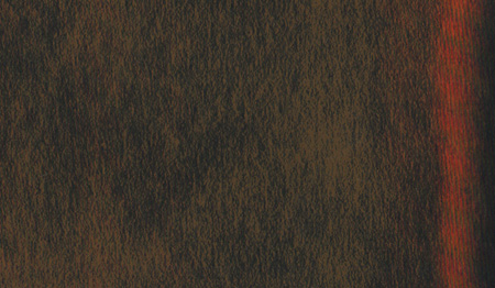

Создал в Фотошоп файл размером 21х29,7 см (А4) 300 дпи. Залил черным (RGB 0,0,0). Отправил на печать на два принтера R270 (одному три года, другому 6 месяцев). Качество "фото" Чернила Инк Тек "девятка" и "десятка". Капсулы.
После внимательного разглядывания обнаружилась на обоих отпечатках незначительная более светлая зона в конце листа. На старом принтере (девятый Инктек) более широкая и более явная. Если не приглядываться - незаметно.
Сразу же после печати производился штатный тест. Выпадения дюз замечено не было.
| Сообщение #65 Отправлено 21 января 2010 - 13:13
Насос есть. И не один.
В качестве их выступают пъезоизлучатели дюз. Выплюнула дюза капельку чернил - её место за счет разряжения засасывается из доноров другая порция .
К сожалению, сканер мой (1200 дпи режим сканирования) не смог явно показать проблему. Фрагмент. Белые точки - грязь на сканере.

Вообщем только я поставил оригинальные картриджи в абсолютно новый(!) Т50, как появились всё теже полосы, я их даже выкладывать не стану, они не чем от моих предыдущих не отличаются, но чёрный фон он напечатал без белых полос. случайно судя по всему. Выкладываю оригинальное изображение, на котором проверял принтер: http://depositfiles....files/cfuaf7ah6 УВЕРЕН НА 90 % что эти полосы будут у всех кто их будет печатать на моделях похожих на Т50 (может и бред, но попробуйте, обязательно попробуйте, желательно на матовой бумаге, качество фото или наивысшее, остальное не важно, они всё равно будут, не с первого раза, так со второго Вы их увидите). Вообщем полный абзац.
Rifey: Датчик окончания бумаги тоже не то, потому что просветы эти если их так называть появлятся, как и в конце так и везде, при тёмных тонах картинки, можете проверить сами, фон я выложил) Не совсем понял насчёт переворота если честно, объясните поподробнее пожалуйста.
| Сообщение #76 Отправлено 21 января 2010 - 19:14
Посмотрел выложенный файл - это нечто какоето! Это я так понимаю скан отпечатанного а не оригинал который отправляется на печать?
Если посмотрите мой пост №13 в этом топике, проплешина только в конце. У вас гораздо сильнее выражена эта проблема. Там же можно понять почему переворот фото на 180грд помогает.
