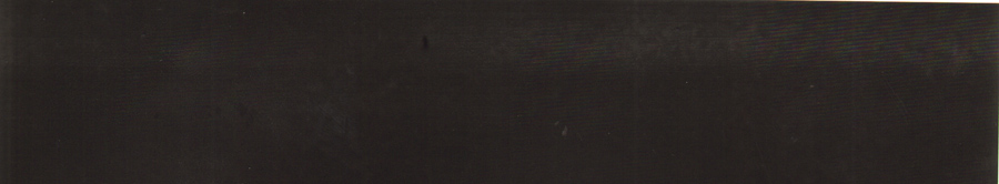

koka: я не правильно выразился, под заливкой я имел ввиду не тупо А4 одного тона, а просто скажем какую-либо рекламу, открытку, портерт, ночную фотографию и прочее, что угодно где будет много тёмных тонов и при этом фотография будет занимать занимать практически всю страницу а4, в этом случае качество тоже важно..

полоса это полоса, её можно устранить, а вот проплешину (если Вы сталкивались с ней) устранить пока не удаётся, она то сильно видна, то её практически нет.. Главное слово здесь не двустороняя, а полная заливка, двусторонняя лишь усугубляет ситуацию, то есть возрастает вероятность порчи листа теми же проплешинами..

100% не нехватка. ибо делает эти проплешины в одних и тех же местах у всех, а именно примерно в конце фото за 1,5 см. В режиме "фото" чуть меньше заметно, в "фото RPM" больше.

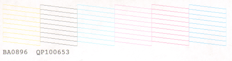

О какой проблеме Вы рассуждаете? Ни сканов теста дюз, ни сканов проблемного участка, ни описания СНПЧ, ни описания чернил, ничерта не было сказано.

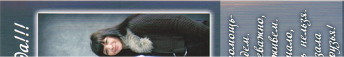

Не совсем понял про размеры карточки... Это двусторонние карты, на листе А4 помещается 5 карт. То есть - на скане целый лист А4.

Во-первых, вы не совсем правильно рассуждаете, не я один столкнулся с данной проблемой, и нас не два или четыре, а гораздо больше (даже на этом форуме нас не три или четыре), если добавить ветки ещё и с ibxt и прочее, то количество людей соберется достаточно (ну не буду же я сидеть и парить мозг Вам выдумкой в конце то концов? И пальцем показывать на тех, у кого тоже самое). Но это не исключает того факта что у нас у всех кривые руки.
Во-вторых, отмечу, что данной проблемы у меня тоже НЕ наблюдалось до не давнего времени, позвольте высказать своё предположение, почему я один неудачник из сотни-сотни тысяч:
Как правило, большинство использует струйники для печати фотографий.. Из каких оттенков состоит фотография? в основном - из разных, в них нет сплошного или почти сплошного чёрного, тёмно серого и других тёмных цветов, поэтому данная проблема возможно(!) возникает не у всех. У меня же остаются проплешины на тёмных открытках.

СНПЧ IST, чернила LG, высотой доноров играл, капу прочищал. Думал что дело плотности бумаги или её не качественности, попробовал двустороннюю Jet print (220 гр), двустороннюю Ломонд (200 гр), одностороннюю ломонд (160 гр) результат один и тот же. То, что бумага, заляпанная ну не знаю, если её только китайцы заляпать успели. Рядом лежат оригинальные картриджи, думаю промыть принтер ММ и попробовать ими распечатать тоже самое.
1. тест дюз

1. тест дюз
2. При полной чёрной заливке А4, в конце листа белые полосы
3. В конце листа А4 полосы, точно такие же есть и в середине просто менее видны
4. по всему листу А4 розовые полосы (иногда есть, иногда менее видны, но в конце листа есть всегда)

Rifey: "а именно примерно в конце фото за 1,5 см" у топик стартера, судя по изображению в начале темы, полосы идут как и у меня - как в середине так и в конце фото.
