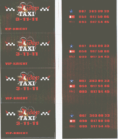

Вот, печаталось на листе серебрянного пластика размером 20х25см. Извиняюсь за детище чмошного сканера Мастек, но суть ясна - такой же ужас и в реале присутствует, усугублённый "изящными" переходами в тонах, которых не видно на скане. Интересно, что у этого принтера на фотобумаге почти нет глюков, а у другого на фотобумаге больше, а на пластике - терпимей...

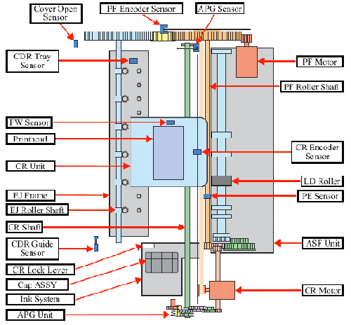

Еще раз: определив верхний левый угол (в принтере - нижний правый) листа бумаги и его ширину, оптический датчик на каретке отключается и не включается до следующего забора бумаги принтером.

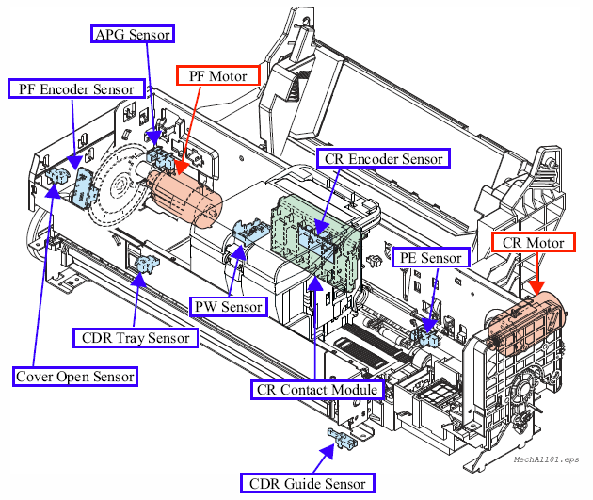

Ну, не знаю всех подробностей... Какой тогда датчик отвечает за, так сказать, официально озвучиваемую функцию - Интуитивный поиск (при которой принтер распознаёт при печати размер носителя).

PE Sensor (механика+оптика) определяет наличие бумаги и её длинну. Включение сенсора свидетельствует о наличии бумаги, его отключение свидетельствует об окончании бумаги, при этом, принтер допечатывает еще определенный участок из расчета расстояния от сенсора до дюз. Несовпадение данных от сенсора и данных о настройке бумаги в драйвере приводит к преждевременному прерыванию печати - недопечатанная полоса, обычно 4-7мм в конце листа.
PW Sensor (чистая оптика, без механики) отвечает за точку отсчета при печати. Он определяет левый верхний угол бумаги и её ширину. Перед началом печати, после замеров, отключается.
Следовательно - оба датчика отвечают за т.н. "интуитивный" поиск бумаги, хотя, в большей мере это касается PW Sensor.

В 153 сообщении приведены схемы, где чётко указан датчик, о котором возможно я и говорил.
И вот, в 154 сообщении вы про него спокойно рассказываете
