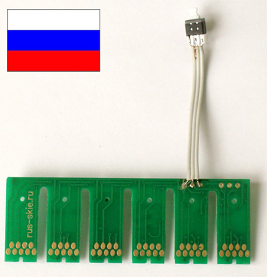

Вот тогда. Это товар фирмы "Чернил.нет". Чип работает как и СБ270. Можешь взять СБ270 обработать паяльником и надфилем. А можешь заказать у "Чернил.нет", стоит 245 руб. Работает отлично.

Проверил Т-50 прокачку не делает.Главное не зазеваться и вовремя отпустить.И жать двумя пальцами большим придержевать указательным нажимать чтоб усик не отламить.
Можно и не отпускать - ничего страшного не будет - каретка остановится. Более того, можно принудительно инициировать смену картриджей и не отпускать кнопку во время возврата - тогда уровень чернил сбросится.
На Т-50.принудительный сброс не срабатывает.Там чип v5.1.Суперблока нет еще,а страно модель та новее чем r290 наверно еще не придумали суперблок на T-50,а может его вообще и небудет.
Попробовал на T27, работает. Только фото пришлось перепечатывать заново. Интересно, а счетчик памперса случайно не тикает при такой операции? т.е теоретически может даже сброс памперса не понадобится. СНПЧ от РДМ.
