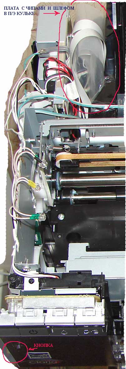

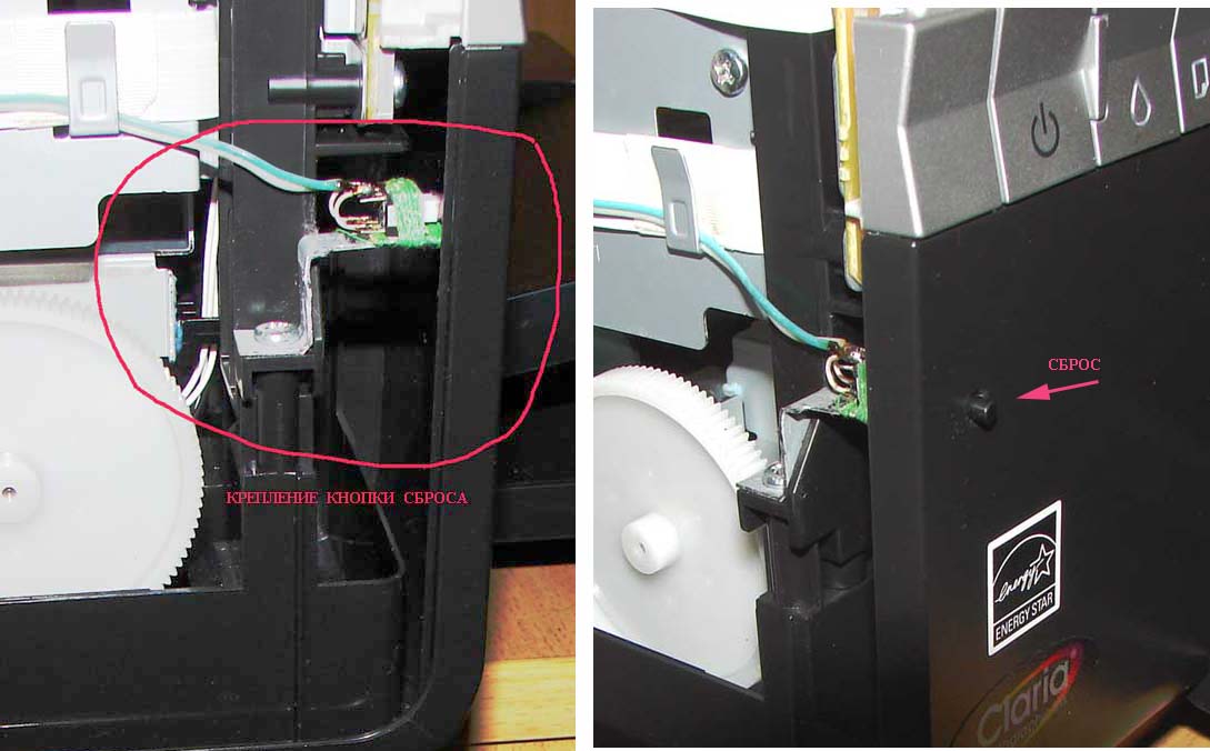

для самоделкиных : убрать плата с чипами и античипами из каретки (уже было) , кнопку в удобное место .
телодвижений при убирании плата и шлефа еще меньще чем при ее впихивании в каретку.
Решено
R270 / R295. минуем прокачку чернил
Замечено случайно.

День добрый! Здесь много говорили об опасности сломать усик с кнопкой на плате чипа. Я сразу взял маленькую бумажку (какой-то кассовый чек), сложил его такое количество раз, чтобы толщина бумажки заняла пространство между кнопкой и оригинальным картриджем, который сверху лежит. И засунул ее туда. Теперь кнопку можно нажимать не опасаясь, что при сильном нажатии отросток обломится. Несомненно для удобства следует кнопку вывести наружу.
