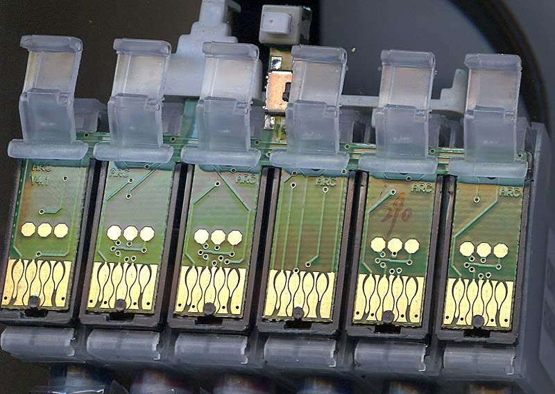

Чипы у меня вот такие
Прикрепленное изображение: ist.jpg
HP Officejet Pro X451dw (InkTec), HP Officejet Pro X551dw (InkTec), HP Officejet Enterprise X555dn (InkTec), HP 8000 (InkTec), Epson R2400 (InkTec), Epson R800 (DCTec)

Вижу слева надпись 4.1
Значит и на них работает.
