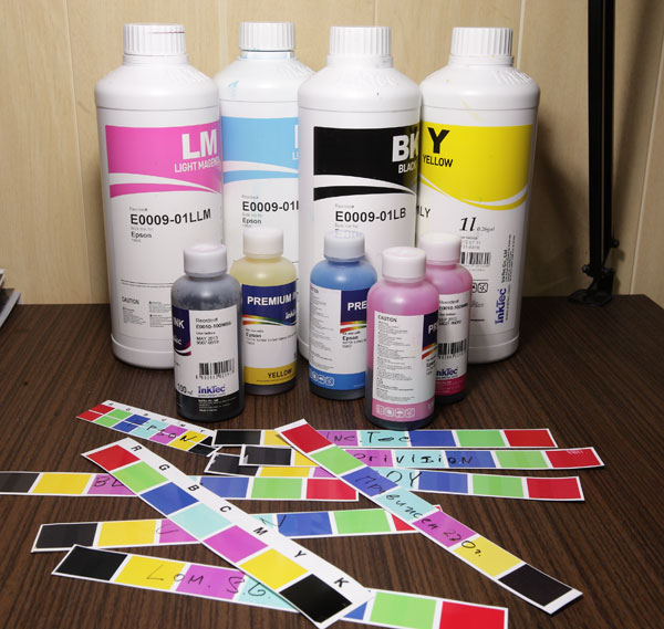

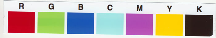

Хреново с солнцем. Тучки иногда. Тем не менее, сегодня около шести часов тест связки Эпсон-ИнкТек лежал на улице.
Нет слов! Храните деньги в сберегательной кассе, а струйные отпечатки в тёмном месте!
Ура!
Как говорили пионЭры: "Спасибо нашему родному ГорОНО. Такого дерьма мы не видели давно" :)

Читайте и смотрите выше. Напомню для ленивых: было попробовано с Е0010 около семи сортов фотобумаги в т.ч. и Эпсоновская. Все они не выдержали пятичасового солнечного облучения. Лучше всех противостояла солнцу бумага от (якобы) ИнкТека. Но тут есть две непонятки: 1. очень плохой полив чернил (зерно жуткое). 2. - мне просто дали три листа. Упаковку я не видал. Просто сказали: ИнкТек, типа.
Что касается тестов под УФ-лампами. Я бы не стал его применять, поскольку этот тест не отвечает требованиям реального освещения. Кроме того, некоторые УФ лампы выделяют при горении озон, который является сильным окислителем и может проникать сквозь поры фотобумаг, усугубляя процесс деградации красителей.
Про тень: естественно, при прямом солнечном облучении эффект выцветания будет достигнут быстрее. При отражённом свете (тень) медленнее.
Реальный факт из практики годичного использования Е0009: за год фотографии висящие в разных помещениях под пластиком, стеклом, без прямого солнечного облучения сильно пожухли. Для печати долговременных фотоэкспозиций категорически непригодны. Только для альбомов!

Скан в посту 364. А условия эксперимента те же, что и предыдущие: улица, отлив окна и солнце с 12 00 до 17 00. Отпечаток без защиты.
