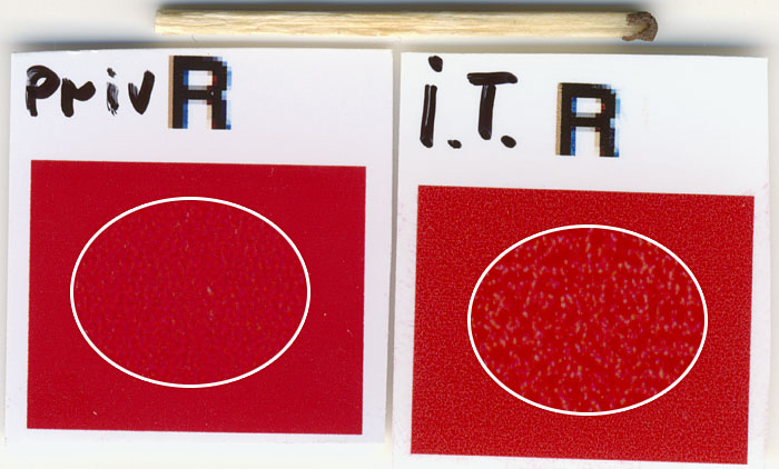

| Сообщение #275 Отправлено 11 апреля 2010 - 14:36
Дело такое: мне дали попробовать три листа А4. Сказали, что это ИнкТек. На вид приличная фотобумага. Глянец. Без назойливой синьки, как Привижен, к примеру. На просвет очень ровная основа.
Выкладываю скан одной из заливок. Слева - "Привижен", справа -"инктек". В центре - увеличенный фрагмент с целью понять как ровно ложатся чернила на поверхность.
Забыл сказать. Принтер R270. Чернила InkTec E0010 (черный - Е0009) . Качество печати -"фото"
