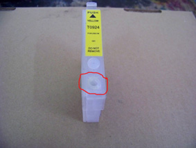

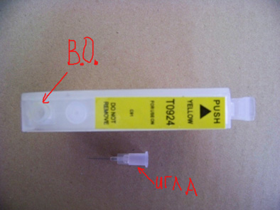

Ну что…надо что-то делать…вспомнил Сергей (который Episode) , говорил о калибровке ВО…

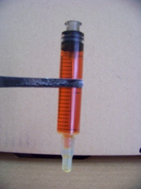

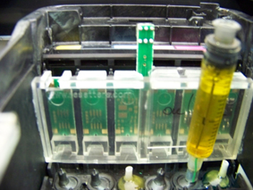

Думал я долго…аж целых 15 минут…и вот что надумал и сделал и опробывал…

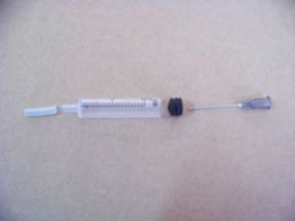

Понадобится иголка от инсулинового шприца (с зелёным поршнем который, потому что там эластичный пластик на игле, молочного цвета).
Обычная иголка.
Сверло по диаметру иголки (ну не иголки…а той штуки белой) :)
И…молоток. Молоток обязательно…

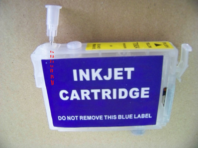

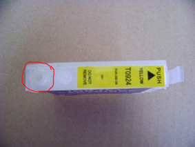

Делаем сверлом (без фанатизма) отверстие в ВО картриджа по диаметру той белой штуки на иголке…
Обычную иглу разогреваем и «проплавляем» по центру ВО…по длине иголки…
Затем туда вставляем иголку от шприца…и «впрессовываем» молотком…(может кто помнит…как делались заправляемые картриджи на 200-300…)
Мусор может правда собиратся и засорять…но можно вставить кусочек поролона внутрь той штуки белой.
Предупреждаю…всё вы делаете на свой срах и риск.
Вот несколько фото…думаю понятно…просто там…

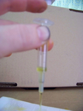

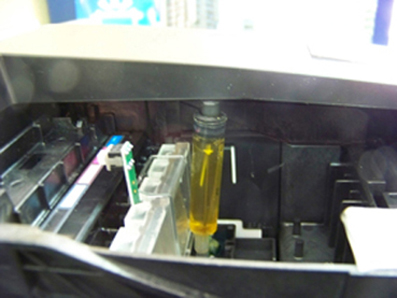

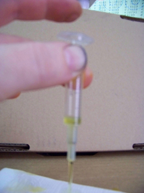

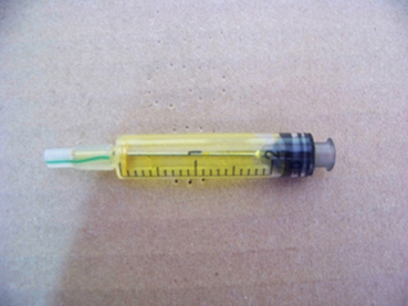

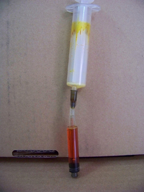

Ну что...всем нам известно...если налить жидкость в шприц-она (жидкость) вытечет...ну если ничем не закрыть. :)
Фот фото-
Ну а дальше думаю понятно...единственное-хочу предупредть...по высоте проверяйте...
