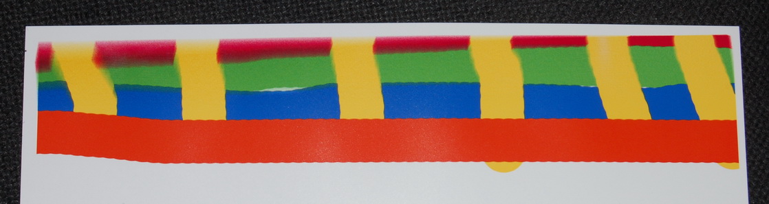

| Сообщение #63 Отправлено 27 апреля 2009 - 20:48
в 27 сообщении вторая картинка - левая (если смотреть на принтер в лоб) сторона смазана
если это фото не подходит, напишите печатну ещё одну

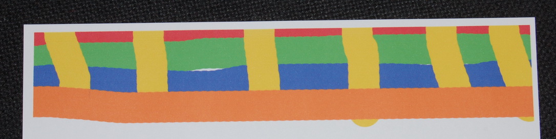

| Сообщение #65 Отправлено 27 апреля 2009 - 21:27
первая картинка распечатана на обратной стороне фотобумаги (в свойствах выставлено Простая бумага Нормальное качество)
вторая - на фотобумаге (в свойствах выставлено Epson Premium Glossy Фото RPM)
в первом случае скорость печать высокая - смаза нет
во втором печатает долго, ролики крутятся медленно, есть смаз - границы рисунка неровные

| Сообщение #66 Отправлено 27 апреля 2009 - 21:31
из чего вывод...что ролик?
| Сообщение #67 Отправлено 27 апреля 2009 - 21:39
может что-то не так называю...но тем не менее: смаз происходит на последних 2-3 сантиметроах листа, т.е. лист двигают те ролики которые у меня на фотке в 59 сообщении, как видно по этой фотке расстояние от ролика до металлических звездочек слева гораздо больше чем справа, отсюда мой вывод, что справа бумага зажимается и прокатывается плотно, а слева проскальзывает из-за слабого зажима между роликом и звездочкой и получается смаз

| Сообщение #71 Отправлено 28 апреля 2009 - 07:13
Посмотрел на "законсервированном" 200-м..."звёздочки" должны плотно (в пределах разумного) контактировать (прилегать) к резиновым роликам.
А вот почему у вас на фото такое расстояние между ними-непойму...смотрите...может разобрать придётся для лучшего "досмотра".
| Сообщение #72 Отправлено 28 апреля 2009 - 13:02
Урааааааааааа!!!
Кока наконец-то вы меня услышали ;)
об чем я и толкую, что звездочки слева не прилегают так же как справа
насколько я понимаю это могло произойти из-за штуковины для печати дисков она расположена слева и могла как-бы отжимать планку со звездочками от роликов, тем самым увеличив расстояние, но за всё время на дисках печатал раза три-четыре
поэтому и прошу совета, может кто сталкивался с траблом данным, что предпринять мне?

| Сообщение #74 Отправлено 29 апреля 2009 - 12:11
планка со звездочками поднялась...факт...как смогла - не говорит
как уже писал кроме печати на диисках пару раз ничего туда не совалось
подсунул над планкой bluetooth dongle (по толщине - в самый раз был), это прижало планку к валику - "прижим стабилизировлся" слева и справа
проблемка снялась, не мажет
