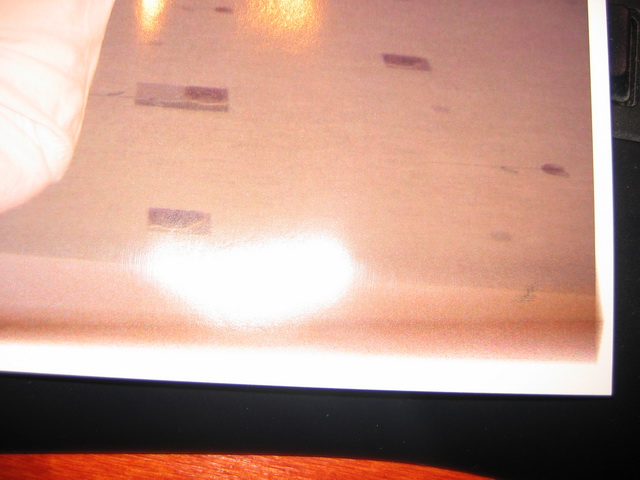

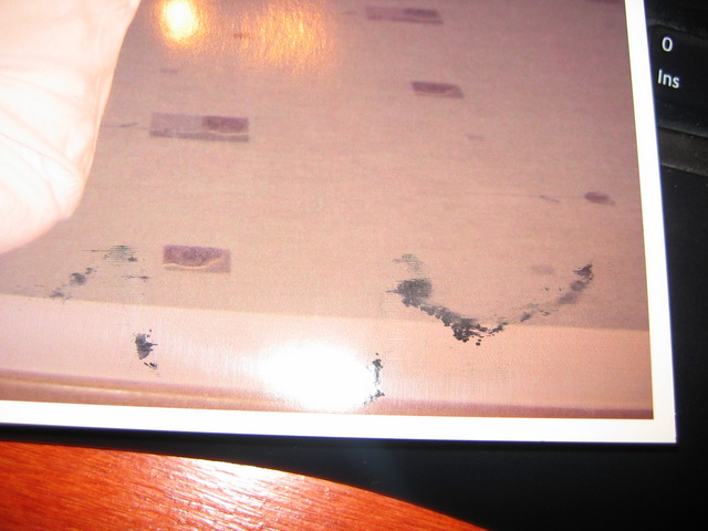

romanM вообщем готов признать свою неправоту по отношению к твоему совету ... частично :(
напечатал три фотки A4, ситуция такая: 1. не подложил под лоток ничего (пятна) 2. подложил (приподнял) пятен нет, но один край выезжает первее другого, что приводит к смазыванию отпечатка
з.ы. прочистку капы и ракеля сделал
напечатал ещё одну: и размазывание и пятно маленькое - как это побороть? угол поднятия лотка пробовал разный
также прошу подсказать - я не могу найти, что можно использовать в качестве промокашки для бутерброда: туалет. бумага - ворсит, бумажное полотенце - тоже, салфетка - также
может есть, что-то распространенное, что продается везде и не ворсит?
| Сообщение #28 Отправлено 02 марта 2009 - 21:59
Салфетки для протирки мониторов, только не пропитанные. :)
| Сообщение #29 Отправлено 05 марта 2009 - 21:11
сделал 4 бутерброда, лист вроде не пачкает хотя доноры поставил пониже мне кажется переливает (после бутеров прочитска дюз привела к тому, что капа была вся разноцветная, а с ракеля аж стекали чернила)
проблема осталась в кривизне выхода листа - второй скрин в мое сообщении № 27, т.е. лист проезжает в конце со смещением и результат размазывание
что делать?
что делать?

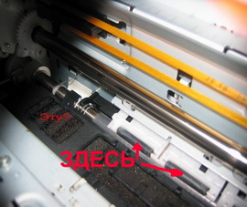

| Сообщение #30 Отправлено 05 марта 2009 - 21:17
MishGUNner прижим бумаги к выходному валу, просмотреть, при печати, внимательно!!!
| Сообщение #32 Отправлено 06 марта 2009 - 21:22
MishGUNner это выработка от печати дисков
