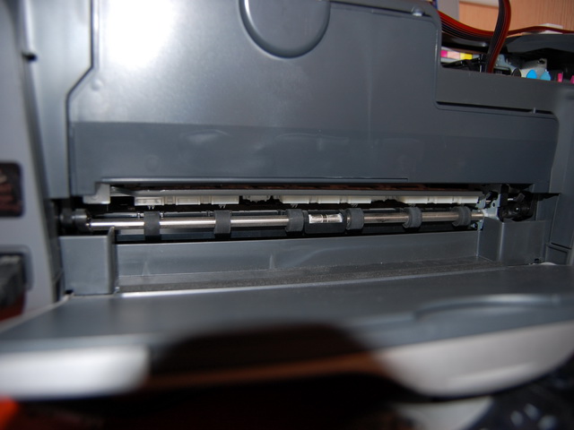

за прошедший месяц одна проблема практически исчезла: на любой бумаге при установленной галке "Плотная бумага и конверты" печатает без пятен (без галки - пачкает),
но другая проблема усугубилась: формат А4 нормально вообще не печатает, на последних трех сантиметрах листа идет смаз за счет того, что правая часть роликов лист прижимает, а левая нет (фото приложено)
Что мне делать подскажите?
| Сообщение #60 Отправлено 27 апреля 2009 - 19:09
Сдаётся мне...не те ролики показваете. :) Ой не те...
