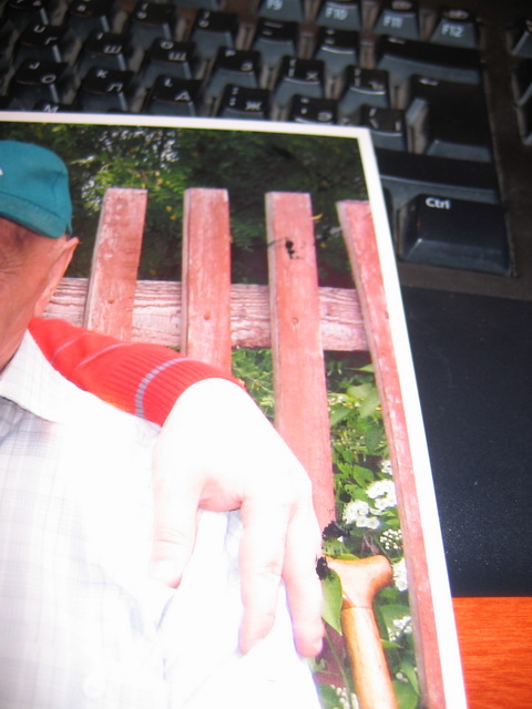

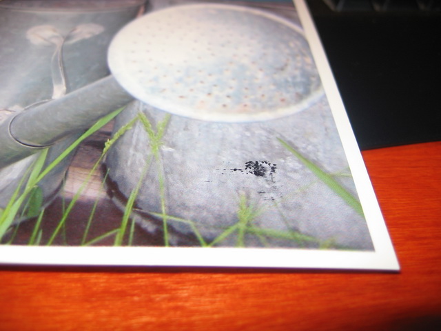

привет!
такая проблема:черныепятна на распечатках формате A4
бывали на родных картриджах, счас поставил СНПЧ (IST, чернила inktec E0005) - на всех распечатках A4 имеются
до этого с десяток 10*15 на СНПЧ всё идеальнo
если смотреть на "фасад" принтера, то пятна всегда в левой части фотографии в 2 сантиметрах от конца листа
вот ещё

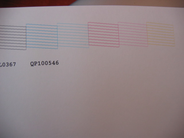

1. Тест дюз
2. Фото доноров со стороны воздушных отсеков
3. Балансировка
4. Валики протяжки бумаги (грязь)
5. Прилипла какая-то хрень
Просмотр сообщенияMishGUNner (1st March 2009 - 12:11 PM) писал:
Скорее всего - п.5 или (и) 3
|    Сообщение #3 Отправлено 01 марта 2009 - 12:35   MishGUNner
Прикрепленное изображение: 6.jpg Прикрепленное изображение: 5.jpg
чего делать?

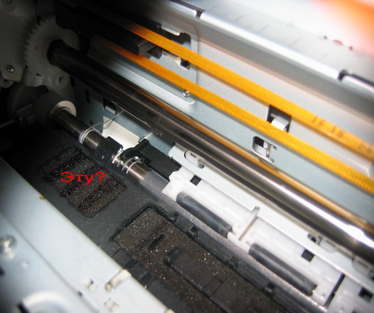

|    Сообщение #5 Отправлено 01 марта 2009 - 13:40   Tack
Ту маленькую поролонку, что стоит слева (смотрим со стороны приемного лотка для бумаги)-выкинуть ко всем чертям! Для очистки совести можете вымыть ее под краном и кинуть в запчасти (авось когда то пригодится). Дело в том, что эта штука при интенсивной печати в самом скором времени пропитывается чернилами, вспучивается и начинает мазать низ ПГ, а она в свою очередь-отпечатки.

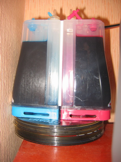

Далее:
Исключаем п.3, т.к. доноры заправлены нормально (если остальные, такие же, как и те, что на фото) и стоят тоже нормально.
Остается - грязь и мусор.

|    Сообщение #7 Отправлено 01 марта 2009 - 14:10   MishGUNner
обратная сторона отпечатка идеально чистая
эту поролонку?
з.ы. enter нажимаю один раз: почему-то межстрочный интервал сам увеличивается :(
  • Прикрепленное изображение: 7.jpg
|    Сообщение #8 Отправлено 01 марта 2009 - 14:15   Tack
Эту. Вынимается зубочисткой или небольшим пинцетом.
|    Сообщение #9 Отправлено 01 марта 2009 - 14:30   Episode
Просмотр сообщенияMishGUNner (1st March 2009 - 02:10 PM) писал:
эту поролонку?
Здесь еще, подробнее...
з.ы. если обратная сторона чистая, значит - помойка всего узла парковки +бутерброд.
