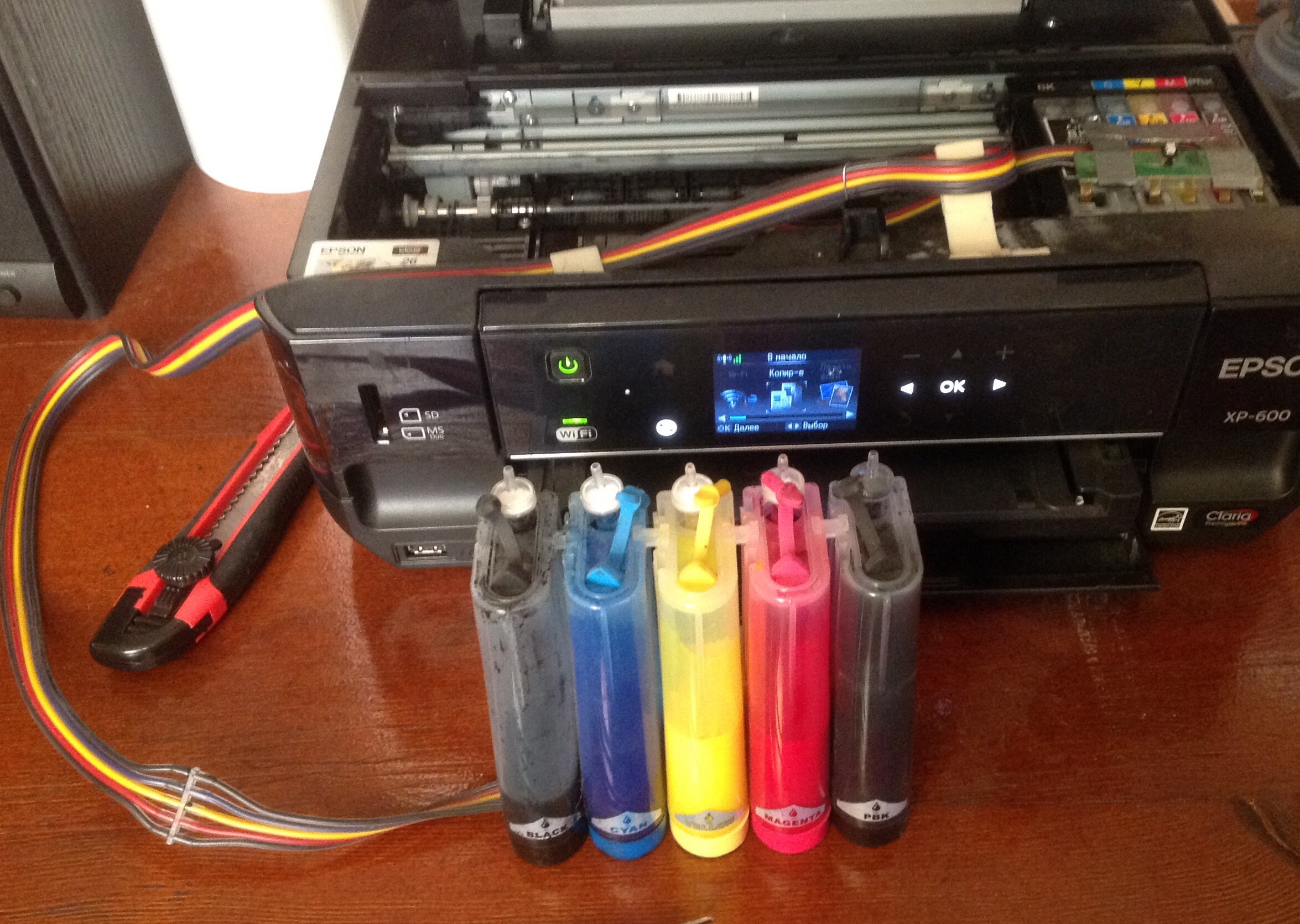

Решил я на себе испытать ихнюю продукцию, в принципе ничего...
на ХР605 чернила синят, на барве желтят, но если совместить барву и инксистем, то получится идеальный вариант по цветам. Ща буду тестировать на выпадение дюз и захват ихней бумаги, но забегая наперед скажу, бумагу Инксистем мой ХР605 берет хорошо.

Наконец-то у Anbel, на его ХР605 , установлена нормальная СНПЧ с единым с сбросом всех цветов !
WF7610 ? В личке расскажу про нюансы этой серей , знаю по WF7110.
Ура !
| Сообщение #200 Отправлено 31 декабря 2016 - 13:35
combain, Саня 7610, там другие чипы и чернила от лаки принт. Но СНПЧ от инксистем понравилась.

Anbel, так как насчет заправить свой ХР605 пигментом и дать обзор ?
Вон WWM заправили в ХР600 свой Everest и были в шоке от качества печати и потоков с не одной не выпавшей дюзой .
