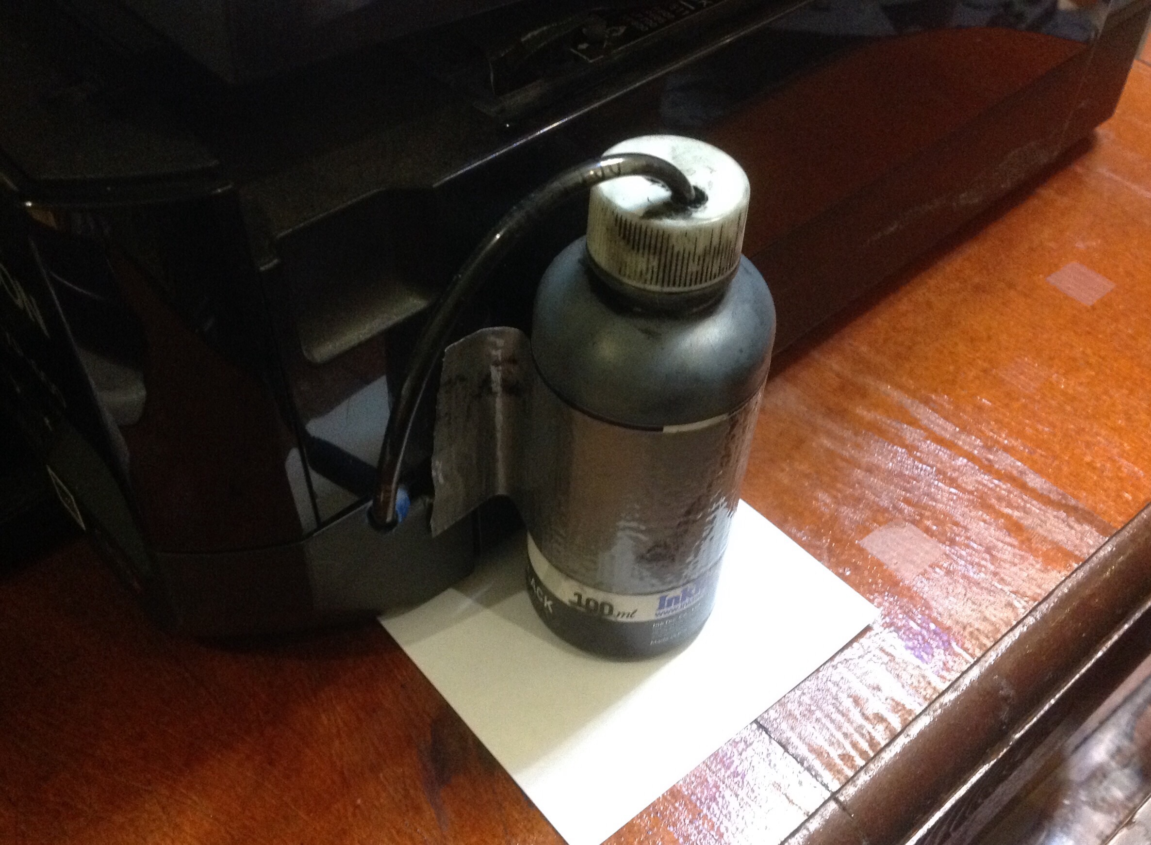

Ну в довершение мой вариант вывода слива отработки на ХР610
| Сообщение #217 Отправлено 16 января 2017 - 23:32
| Сообщение #218 Отправлено 16 января 2017 - 23:43
Мой проще, не нужно удлинять...а чем проще, тем дадежней.
