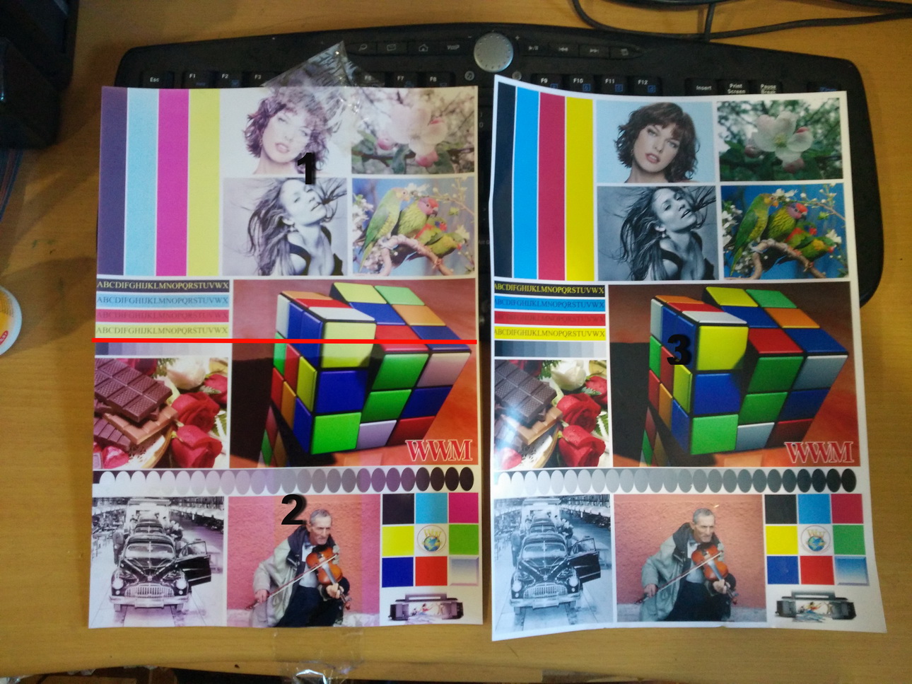

WWM, а ничего личного и нет, на вас грешно обижаться, такой грех я на себя не возьму. Протестировать хочу именно на светостойкость чернил, что именно печатать подскажите, может есть специальные образцы.
Выше писал уже, что могу использовать также и вашу бумагу, есть Барва ВВМ Инксистем.
|    Сообщение #365 Отправлено 28 августа 2017 - 12:55   WWM
Чернил Инксистем на разной бумаге? Достаточно напечатать фрагмент теста. Можете взять разную бумагу, тогда испытание даст понять, какая бумага лучше или хуже в плане сохранности фото, напечатанного этими чернилами.
Но Вы не сможете сделать вывод о том, что чернила более или менее светостойкие по сравнению с другими какими-то чернилами, если не напечатаете точно такие же образцы этими другими чернилами. Важно сравнивать отпечатки разными чернилами на том же принтере, той же бумаге, с теми же настройками печати. Будет возможность?

|    Сообщение #366 Отправлено 28 августа 2017 - 15:10   MaK7
Сравнить с условно стойкими вашими E83/80 IMHO вполне достаточно.
Да и фото я бы печатать не стал, мне больше по душе шесть столбиков чистого цвета: если горит, то видно, что горит сильно, а что не очень. У вам например отлично держится желтый и циан, черный - приемлемо, магента - чуть выше плинтуса. И это лучше всего видно именно на чистых цветах: когда циан и желтый де-факто не меняться по месяцу, а магента теряет в насыщенности в разы.
_______
Уточнение: вывешивание на свет - значит именно на свет. Отпечаток должен быть в рамке (или еще как, я просто проклеиваю его к стеклу скотчем по всему контуру), чтобы не было доступа воздуха.
С воздухом результаты совершенно иные, и весьма далекие от того, что можно увидеть на оригинале L800
|    Сообщение #367 Отправлено 28 августа 2017 - 17:40   Anbel
Ну один я экземпляр повесил на стекло на солнечную сторону. И нижнюю часть прикрыл , чтобы сравнить позже шо и как.
|    Сообщение #368 Отправлено 28 августа 2017 - 19:07   MaK7
Собственно у себя я именно так и делаю.
Контрольный снимок конечно желателен, но _ОБЫЧНО_ чернила убивает свет, а не температура.
Т.е. летний нагрев листа до 40-50 градусов, но без света ничего страшного с отпечатком не делает.
Вы еще для верности по контуру пройдитесь скотчем, чтобы воздух не шел.

|    Сообщение #370 Отправлено 29 августа 2017 - 07:15   WWM
Чистые цвета и смешанные (т.е. фотоцвета реальные) выцветают по-разному, уже об этом говорили. Из-за взаимного влияния друг на друга. Но если такой результат устраивает, то пожалуйста. Но он не будет отражать выцветание реальных отпечатков, на которых нет чистых цветов.
А если бы Вы оставили еще один контрольный образец в тумбочке, то потом увидели бы, что прикрытая половинка тоже изменилась.
покажите нестрашное. Был контроль в темноте, а не на том же окне?
|    Сообщение #371 Отправлено 29 августа 2017 - 11:13   MaK7
Говорили много чего.
Но по наблюдениям, фотоотпечатки сделанными E83/E80 зеленеют за несколько недель при вывешивании на солнце, а в столбиках за это же время катастрофически светлеет Magenta.
Ну а мои скромные познания в передачи цвета с помощью модели RGB говорят, что если из отпечатка сделанного тремя цветами убрать магенту, то оставшаяся сине-желтая масса в сумме как раз и даст зеленую, и только зеленую.
Т.е. чистые цвета не только показывают, какой цвет сгорит первым, но и достаточно неплохо дают возможность спрогнозировать оттенок отпечатка после засветки.
Аналогичные опыты с E82, которые вы проводили лет пять назад, и выкладывали результаты а-ля "в чем преимущество E83" показали, что при всем том, что сильно горят все цвета, за желтым все равно никто угнаться не может. Результат: опечатки становятся фиолетовыми. И было бы странно, если было бы иначе. Всем, кто сомневается: возьмите ПЗК, залейте в желтый дистилят, отпечатайте, и посмотрите что вышло.
Контроль - это мое восприятие снимка. Кусок фотографии, провисевший за картонкой остался фотографией. Я не утверждаю, что она не изменилась вовсе. Но утверждаю, что изменения ее не убили: это по прежнему фотография, с правильной передачей цвета, причем это соблюдается даже на ваших дешевых повышенностойких E83, тут даже оригинальной водянки не нужно. А про пигменты и разговора нет.
Тем не менее, если один из регулярно читающих форум человек набредет на эту тему, то он не даст соврать, что:
1) Мы затеяли опыты по проверке бумаг на предмет максимальной стойкости при печати на них оригиналом L800
2) По моему предложению часть отпечатка будет светиться, часть будет закрыта картонкой, и еще будет контрольный опечаток "из шкафа", для оценки как выцветания, так и порчи под воздействием температуры и влажности, но без света (т.е. как раз той части отпечатка, которая закрыта картонкой).
Результаты будут через ~год.
|    Сообщение #372 Отправлено 27 сентября 2017 - 16:47   Anbel
Сегодня 27.09.17
Короче результаты плачевные.
Прикрепленное изображение: IMG_20170927_165318.jpg
Прикрепленное изображение: IMG_20170927_165235.jpg
Прошел месяц а все выгорело...
1. Часть фото которое постоянно находилось на солнце
2. Часть фото которое было прикрыто половиной бумаги инкситем.
3. Фото которое лежало в тумбочке, по совету WWM.
Буду пробовать на супер глянце WWM и Barva.

|    Сообщение #376 Отправлено 28 сентября 2017 - 08:03   WWM
Вы, вроде как говорили (или нет?), что у них есть светостойкие? Это они?
Не понятно где и что было прикрыто. Весь отпечаток изменился, как и ожидалось.
|    Сообщение #377 Отправлено 28 сентября 2017 - 09:13   Anbel
lap70, по чернилами скажу так, проблем с ними я не имел за весь период эксплуатации принтера. Выцветаемость видите сами.
WWM, да это и есть фоточернила светостойкие, поэтому и хочу проверить на бумаге премиум. На фото да не совсем видно, но на 2 видно что они менее выгорели.
|    Сообщение #378 Отправлено 28 сентября 2017 - 09:22   WWM
а смысл? Меньше выгорит, но Вы не сможете привязать эти результаты к уже полученным, так как условия экспонирования поменялись (меньше солнца, больше холода и т.д.). Надо было ставить все вместе. Тем и хороша камера, что не зависит от погоды и прочего.
