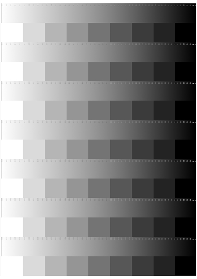

|    Сообщение #343 Отправлено 02 февраля 2017 - 20:38   lap70
 Докторъ сказал:
есть готовый ?
Есть, многослойный
Прикрепленное изображение: MOI-A4.jpg
Архив с файлом https://yadi.sk/d/wykS9tEt3CXexz
Посылка уже в месте вручения, так что просим на почту.
