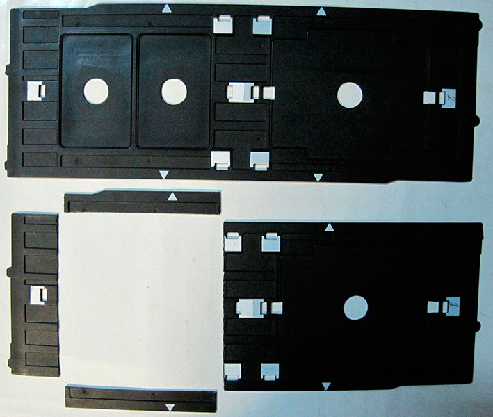

Итак EPSON R270 (он же R210,R230, R270,R290,R350, R390)
Лоток для печати на пластиковых картах без модификация принтера :
смотрим начало в посте №52 http://www.reseters.ru/index.php?showtopi...st&p=189849
это не заработало
спасибо узкоглазым братьям невысокого роста
картинки по 50 кб
- 50 кб
пришлось вырезать сами ячейки для визиток точно по краю и врезать в вынутый ранее круг для диска и вставить по краям куски от компашки с детскими мультами
(скотч, белый перманентный маркер, куски от принтабле Verbatium принтер есть не хотел)
заработало ! печатает
наконец-то додавил тему
это не заработало
картинки по 50 кб
- 50 кбпришлось вырезать сами ячейки для визиток точно по краю и врезать в вынутый ранее круг для диска и вставить по краям куски от компашки с детскими мультами

Завалялись два лотка для карточек, брал для R220.
От R220-ых давно избавился, всё думал как для R270 замутить, хотел уже на фрезерном станке целиком лоток повторить только с посадочными местами под карты.
Но решил поискать готовые варианты и на эту тему набрел. В принципе за 30 мин. всё готово было.
Только вместо отрезков диска применил световозвращающую самоклейку, и краску акриловую перламутровую вместо маркера.
Шаблон для "Шопа"
Спасибо forrin
Шаблон для "Шопа"

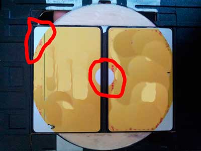

сделал апгрейд с R270 до PX660.
Старый лоток вместе с картами принтер проглотил, но выдал картинку :
Кто-то уже обошел ограничения , накладываемые драйвером ?
да. так и есть. можете брать. по этому лотку я свой самопальный делал.
