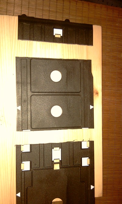

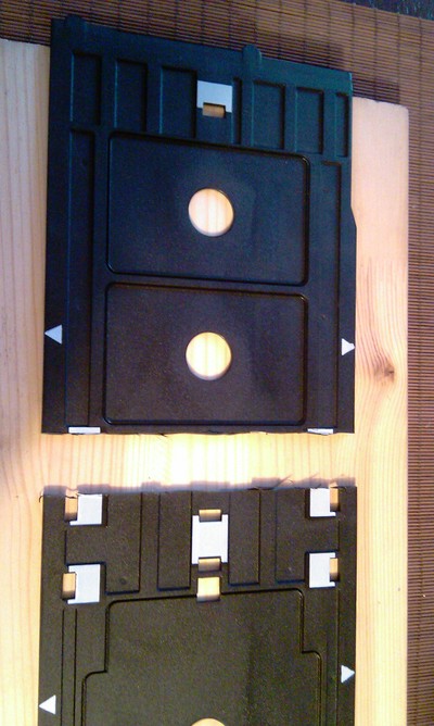

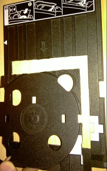

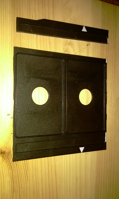

|    Сообщение #52 Отправлено 31 декабря 2010 - 14:21   forrin
в общем тупичок у меня творческий
застопорился и не знаю где ошибка в вырезке
подскажите пожалуйста что не нравится принтеру R270
почему выплевывает лоток

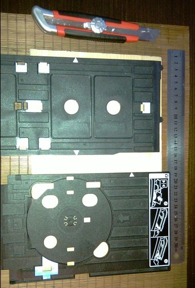

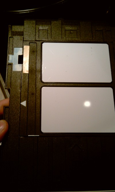

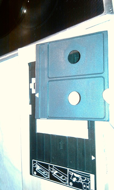

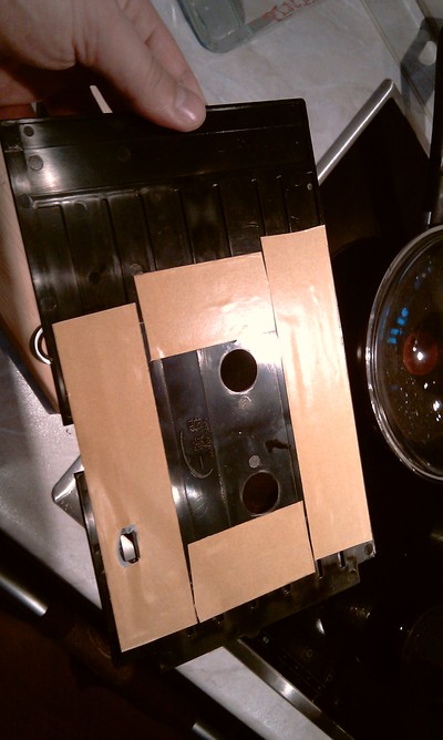

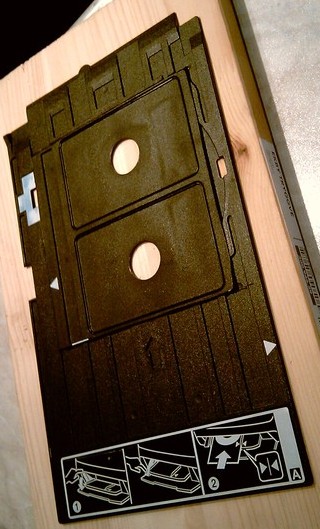

ФОТООТЧЕТ
Прикрепленное изображение: 01lot.jpg Прикрепленное изображение: 02lot.jpg
Прикрепленное изображение: 03lot.jpg Прикрепленное изображение: 04lot.jpg
Прикрепленное изображение: 05lot.jpg Прикрепленное изображение: 06lot.jpg
Прикрепленное изображение: 07lot.jpg Прикрепленное изображение: 08lot.jpg
Прикрепленное изображение: 09lot.jpg Прикрепленное изображение: 10lot.jpg
|    Сообщение #53 Отправлено 31 декабря 2010 - 14:29   Nikolai67
Тупичок от того, что читать не хотим.
4-е сообщение этой темы Вам в помощь.

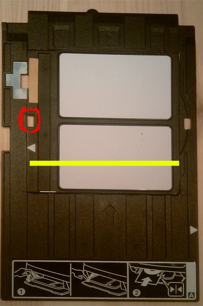

|    Сообщение #54 Отправлено 31 декабря 2010 - 15:51   forrin
 Nikolai67 (31st December 2010 - 06:29 PM) писал:
спасибо за наводку
вырезал еще один прямоугольник
после "проверки" головкой "что под ней" на уровне желтой линии выплевывает лоток и , я так понимаю, принтер говорит что в нем что-то застряло
Прикрепленное изображение: 11_2lot.jpg
