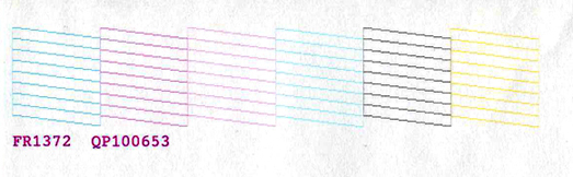

| Сообщение #1 Отправлено 10 октября 2008 - 07:42

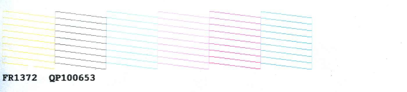

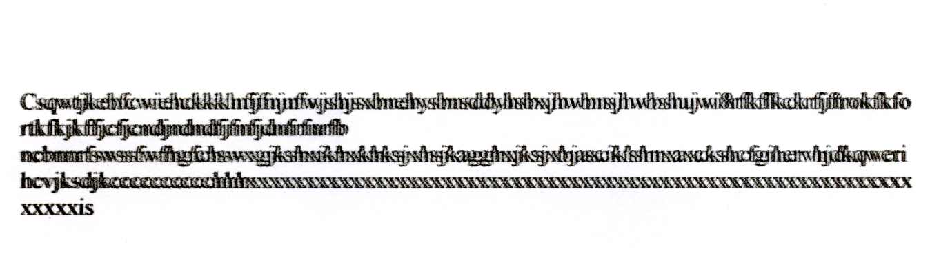

Принтер Епсон стилус фото R270 стал плохо печатать черный текст- буквы сильно двоятся. Используется СНПЧ ресеттерс капсульного типа, чернила Инктек водяные. На печати проверки дюз вертикальная полоска черного цвета в середине образует выпуклость, которая "заходит" на синий цвет где-то на милиметр. "Прокачка" не помогла. Помогите разобраться.

Как печатать? Чёрный текст двоится, троится ничего не понятно! Меняю на любой другой всё отлично.

Ну у вас же тест дюз 100%!
Вы же не хотите его выкладывать, а здесь не гадалки....

| Сообщение #11 Отправлено 22 октября 2008 - 11:17
Епсон R270 фото, Принтер стал очень плохо печатать текст черным цветом.

| Сообщение #12 Отправлено 22 октября 2008 - 12:32
Ivan90 (22nd October 2008 - 11:57 AM) писал:
Тесты.
Если ЭТО называется 100% тестом дюз то у меня нет слов... Страшный косоструй на всех цветах, чернила однозначно под замену с обязательной промывкой СНПЧ и ПГ

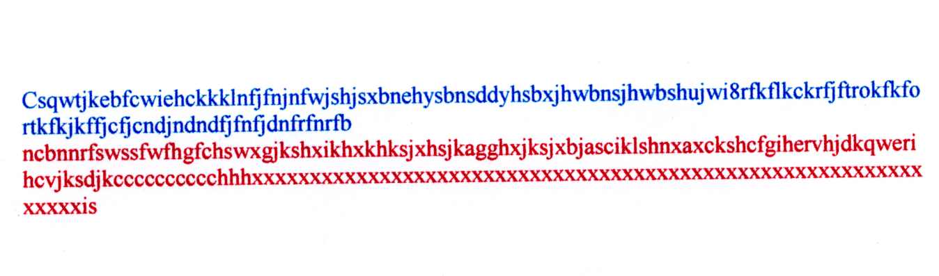

| Сообщение #14 Отправлено 11 ноября 2008 - 10:02
ППЦ.
Слов нет.
Какого черта нельзя было сразу выложить этот долбаный тест?
Неужели не видно, что все цвета идут совершенно наоборот?
Вы специально так сделали? Прикалываетесь?
Для того, чтобы это увидеть нужно было написать 20 сообщений и ждать 3 недели?
Мля, 20 раз просили выложить тест, в ответ - "тест дюз нормальный".
Ну нормальный, дык печатайте, и не морочьте голову.
з.ы. честно говоря, такого на форуме еще не было. Это капец.
Этот случай, достоен, чтобы его увековечили, с такой настойчивостью утверждать, что тест дюз в норме....
"Вместо черного печатает красным" а остальные - нормально?
Капут, короче
Займитесь чем-то другим, оставьте принтер в покое, не ваше это.
| Сообщение #15 Отправлено 11 ноября 2008 - 11:35
Да, повеселили меня последние десяток постов с мольбой о скане теста дюз.
И ведь можно было подмать, что угодно. А на такое и не подумаешь.
Но самое веселое, что на тех красках еще печатает...
И самое веселое - что тест дюз и впрямь, 100%.
Но эт не надолго...
Но эт не надолго...
| Сообщение #16 Отправлено 12 февраля 2009 - 06:58
Прошу прощение за долгое молчание. Не мой грех в ошибки с не правильной печатью. Человек который эту систему ставил перепутал доноры, а когда пришел ко мне с вопросом - я встал в тупик, т.к. вижу что наклейки на донорах соответствуют цвету чернил, а то что они коряво наклеены на доноры не просек. А это клиент, чтобы не выглядеть идиотом - наклейки переклеел и смотрит на меня добрыми глазами. Вообщем я предстал перед Вами этим идиотом. Сам с ними работаю уже 5 лет, но так облажался впервые. Всем спасибо и за совет и за юмор, особенно про Иран или Ирак.
