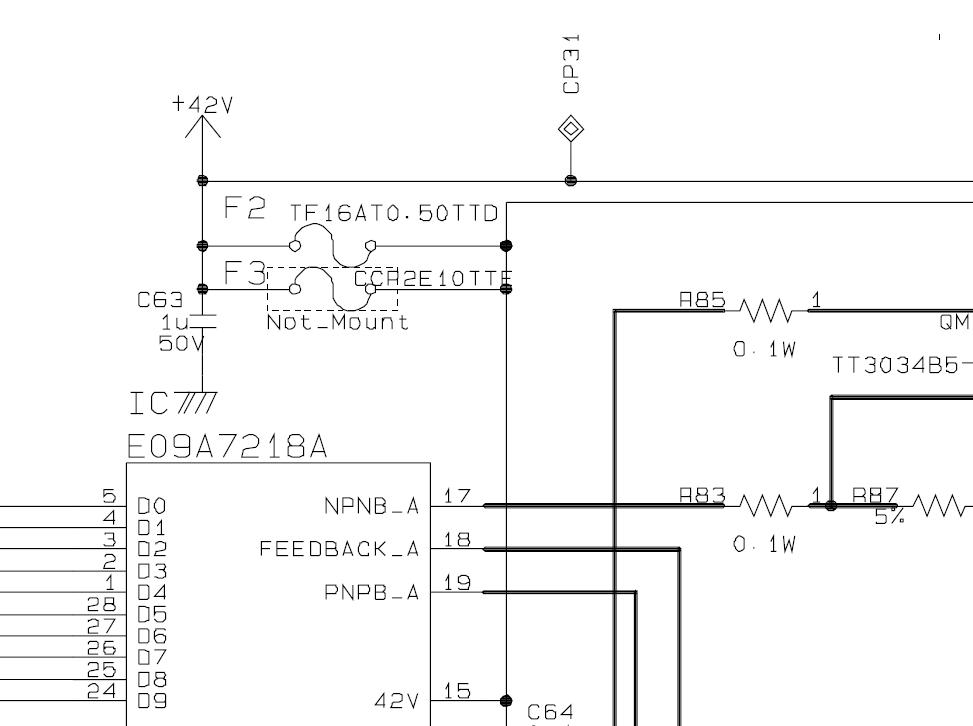

е видит картриджи - предохранитель! Долго искал предохранитель на плате и нашёл - они слева от надписи ASSY в центре вверху 2 предохранителя должно быть - F2 и F3 но остался тока малюсенький F2 - вот он и сгорает на новых принтерах если ставить китайскую СНПЧ СНУЛЯ! Удачи всем!

Принтер не находит картриджы. Если вставить любой оригинальный картридж, то он видит что картридж вставлен. Если поставить любые 5, тоже видит. Если вставить все шесть, он не видит их все. Сначала после покупки принтера я разбирал каретку, вынимал из принтера голову, потом собрал все на место. Не подключая картриджей сразу поставил СНПЧ, заправленную высокочистой водой. Он её не обнаружил. Потом начал ставить оригинальные картриджи. Видит любые 5, при вставлении шестого не обнаруживает ни одного.
Достал материнскую плату, нашел предохранители. Правда F2 и F3. У обоих очень странное поведение:
в одну сторону оба показывают мегаомное сопротивление, в другую заряжаются....
Выпаял F2 и на его место запаял перемычку, собрал. Принтер теперь вообще не реагирует на кнопки, только пищит если его в сеть включить. Чего делать? :(
Попробую F3 прозвонить ещё раз, или F2 на место запаять?

По жизни: предохранители "заряжаться" не могут! Заряжаются емкости фильтров при обрыве предохранителя при определённой полярности измерителя.

Я распаял обратно F2, F3 наоборот запаял, так как у него опять же не было контакта( Все вернулось на круги своя - принтер не определяет картриджи.
Т.е. при замкнутом накоротко F2 принтер вообще не работает.....

Схему, сервисмануал в руки. Посмотреть цепи питания, тупо омметром определить пробой. Он есть и фатальный для принтера.

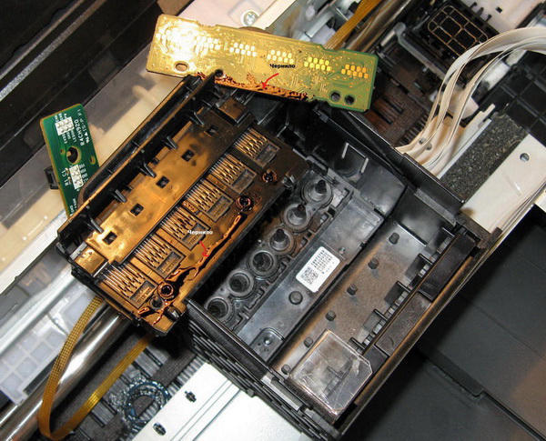

Пять лет ремонтирую Епсоны. Такая фигня встречается очень часто - если стояла СНПЧ, то у 4х из 5ти, наверняк. Поэтому, если не видит все картриджи сразу, то сперва проверяю планку с контактами, затем шлейфы на планку и на голову, затем предохранитель F2 на мамке. В случае сгоревшего предохранителя, советую проверить транзисторы (в R290 вместо 2х транзисторов стоит пятиногая микросборка - 2 транзистора в одном корпусе).
