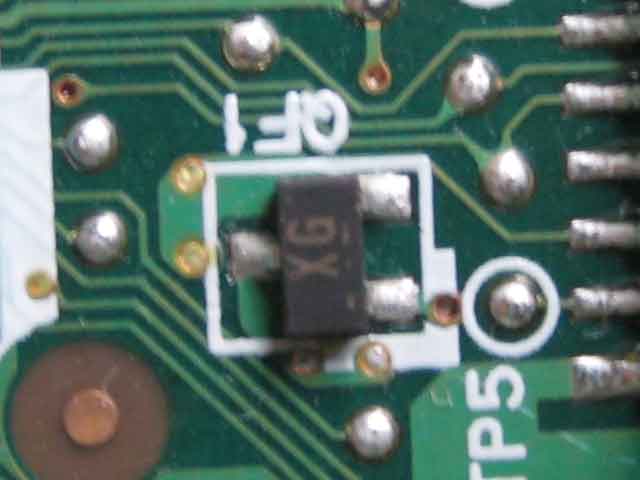

Добрый час, уважаемые!
Есть принтер 1410, есть все симптомы (описанные в теме) того что погорел предохранитель..., но вот ведь не задача предохранителей F1,F2 нет, зато есть QF1 и QF2 они с тремя контактами как транзисторы..
кто нить сталкивался? есть советы?
http://www.reseters.ru/style_images/runet...e_types/jpg.gif

Привет искателям приключений, и нашедшим их!
Проблема с ёпсоном 1410 и решение её (мож кому пригодится)
Ранее я уже описывал часть проблемы (пост 423), но подробней выглядит так - после очередной промывки головы (последний раз жестоко издевался над ней, был последний шанс) вообщем водрузил её на место, ВКЛ принтер, он голову в сторону увёл и вырубился, через некоторое время опять попробовал включить, как ни странно включился и поводив головой опять вырубился, снял голову, разобрал, визуально вродь КЗ не видно было (но некоторые места вызывали подозрение, ну и х.. с ней), поставил с друго (r-270) принтера голову, но принтер не видит чипы, (как раз все симптомы того что погорели транзистор0ы и предохранители) проверили транзисторы, целые, из предохранителей нашел ток F2 но тож целый.. вообщем проверяли всё подряд, всё цело..
Тут мой приятель с кем делали (занимается ремонтом сотовых и проч.) говорит, давай отключим питание ПЗУшки где БИОС прописан, сказал что вероятней всего ошибка сбросится (питание на ПЗУ остается даж если принтер выключен от сети, это "батарейка" её питает, хитрый такой кандёр-аккомулятор, впаян на плате мамы), объяснил он это тем что на телефонах у них такое сплошь и рядом, сказал что если на которые телефоны утилитка есть, то через неё отключают, а на который нет, то тупо вытаскивают, выпаивают, замыкают "батарейку" чтоб разрядилась... прошывка-(БИОС) ПЗУ при этом не слетит.. а вот ошибка сбросится... (покумекал я, а ведь действительно, принтер хранит временную информацию... да тот же самый уровень чернил.. ведь это принтер помнит...)
Вобщем рискнул я (выбора большого не было) и разрешил замкнуть "батарейку", и о чудо! всё заработало... ошибка сбросилась, принтер печатал с неродной головой.
вот как то так.........
З.Ы. почему не погорели транзисторы и предохранители...? Х.З. , возможно что F2 который я нашел есть самовостанавливающийся, а QF1, QF2 мож тож предохранители... таким буквенным кодом на плате обозначается Выключатель автоматический
вот буквенные коды - http://energoproekt....ennye-kody.html

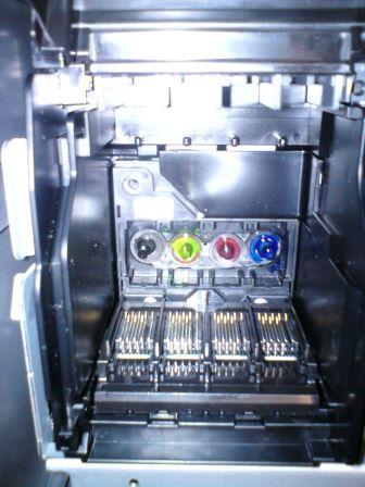

В этом то и проблема,что теперь я ставлю все однотипные и ситуация не меняется. Уже вчера пробовал разобрать принтер,убедиться в целостности предохранителя и результат не привнес ничего дельного.Всё оказалось целым.Даже пробовал батарейку на плате коротнуть,типо как в компах сбросить в "нуль" биос :)
Подозреваю,что что-то могло случится в каретке,где заведены шлейфы.Но как не пытался ее изъять,ничего пока не вышло. Если кто-то умеет или есть инструкция как ее разобрать и обратно без лишних деталей собрать :),поделитесь пожалуйста!
Вот сами плата и кассета с картриджами:
И еще,если имеется софт или програма AP, о которой на форумах много идет речь,которые позволяют через компьютер обнулить или сбросить счетчики в ноль,поделитесь пожалуйста! Именно для Epson CX4900/ Как ни странно пользовался программой SSC Service Utility 4.3, но она не работает для данной модели и после нее комп начал определять принтер как CX5000 . Нашел драйвер и программу для работы с таким такой моделью, сканер работает исправно,а вот печатать из-за выше описанной проблемы не хочет.
Вот внутренности кассеты:
| Сообщение #432 Отправлено 27 февраля 2010 - 10:23
LuciferN
Если позволите, дам один совет: не спешите уничтожать свой принтер.
Теперь по делу:
1. В такой ситуации, первое, что нужно сделать - это проверить принтер с полным комплектом оригинальных картриджей. И уже исходя из результатов этой проверки действовать дальше. Возможно принтер исправен, а "глючат" именно презаправляемые картриджи.
2. Какой был смысл в использовании АР? Оригинальные картриджи не обнуляются. На перезаправляемых стоят авточипы, которые должны обнуляться сами, при передергивании. Памперс сбрасывать рано.
Теперь по делу:
| Сообщение #433 Отправлено 27 февраля 2010 - 13:18
LuciferN (27th February 2010 - 04:45 AM) писал:
Вот сами купленные мною СНПЧ

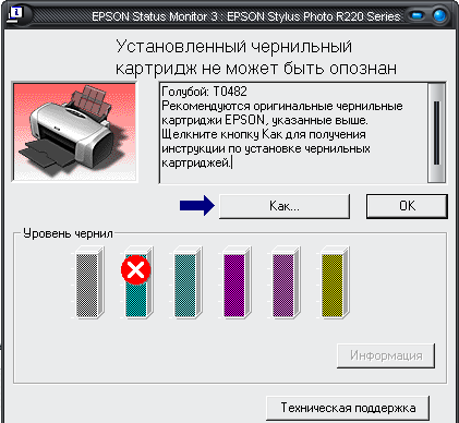

Всем привет. На днях купил СНПЧ IST для Epson Stylus Photo R220. Пишут что чипы самообнуляющиеся.
После установки пишет "установленный чернильный картридж не может быть опознан"
Родные картриджи видит. Пробовал вытаскивать снпчшные по одному - все равно ни одного не видит.
Чипы установил плотно. Не помогло. Пробовал обнулять через SSC - не помогло, в ней показывается что все картриджи пусты.
Может кто подскажет как лечить. Заранее спасибо.
