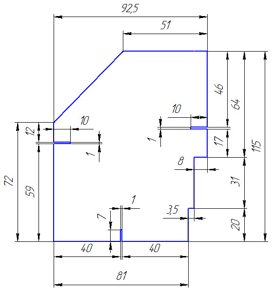

Сергей_Краснодар (16th March 2010 - 04:43 PM) писал:
Сделали предположение, что пред сгорел из-за длинной трубки отключенного памперса и укоротили ее так, что банка стоит уже в самом принтере =)
Сам подумай, какое отношение имеет длинная трубка к сгоревшему предохранителю чипов?
В модели RX610 удачно сделали памперс, удобно, не нужно мастырить дополнительной емкости для помоев.
Я вытащил всё наполнение корыта памперса, осталась пустое корыто, сделал крышку с тонкого пластика от коробки конфет, чтобы не испарялось. Теперь когда есть желание - отбираю шприцом.
Если кому интересно прикрепляю чертеж крышки. Фотографировать крышку даже не пытался, ибо она такая прозрачная что даже приглядевшись не сразу её заметишь.
