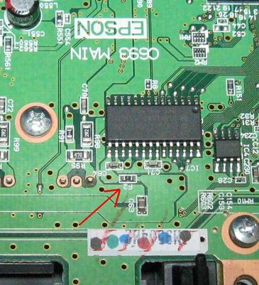

Красивые снимки от Grigov.
Балдею! Вот у кого надо учиться!
Спасибо, ЮХа.
Кстати, пред уже нашел сам. Он виден на верхнем снимке. С ближнего края по центру наклеена бумажка с разноцветными пятнами, а пред находится примерно на 1 см. выше этой бумажки.
Он был в обрыве. Запаял тонюсеньким проводком и все заработало. Уже успешно печатаю.
Единственное что осталось непонятным - почему он сгорел?
| Сообщение #365 Отправлено 04 ноября 2009 - 11:07
Спасибо, Jaqulator. Уже нашел, да это он. И как я сразу не увидел...

Первым делом добрался до преда F2, прозвонил-целый. Кстати на R390 нет ни F1 ни F3,
только F2 почему-то. Всю плату с лупой осмотрел. Может в другом месте где стоят.

Вопрос решен. Правда на 290. Были похожие симптомы, проверка платы - сгорел предохранитель F2. Кинул рядом перемычку, на том месте где должен быть впаян резистор (но которого на месте небыло, с завода)
