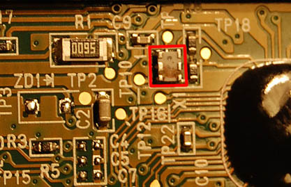

|    Сообщение #330 Отправлено 23 сентября 2009 - 09:08   SG-Records
Здоровенькі були. После продолжительных манипуляций с прочисткой ПГ R-290 (СНПЧ - ресетерс офис) загорелась кнопка с каплей. Чип (не сбрасыввается), Статус окно показует "Замена картриджа", картриджи неизвестные. ПГ промывкой не заливал. Пробовал заклеивать один контакт на чипе, может будет видеть 5 из 6 - бесполезно. Оригинальные картриджи пока не ставил. Другой планки проверить нету. Снял контактную плату, чернил нету, визуально только один элемент вызывает подозрение Прикрепленное изображение: _____________2.jpg. Выскажите свое мнение
|    Сообщение #331 Отправлено 23 сентября 2009 - 11:18   ЮХа
Имхо: кварцевый резонатор. Практически неубиваем. Сотрите грязь с него.
|    Сообщение #332 Отправлено 23 сентября 2009 - 13:11   SG-Records
Что практически неубиваемый - порадовали. Грязи там нет, вытирал. А капля гореть продолжает...
