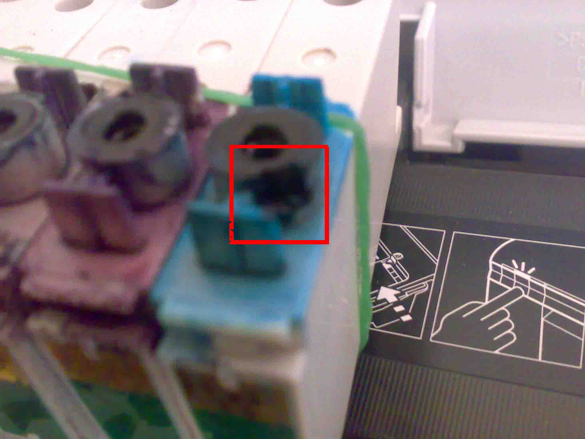

Если F2 цел. Но было попадание чернил на контактную группу. Немедленно прекращаем эксплуатацию принтера, выдернув штепсель из розетки и помимо всего прочего извлекаем и разбираем планку контактной группы. Здесь выше уже писАли, что это очень вероятная причина поведения принтера, когда в некомплекте что то из картриджей видит, а при установке всех 6-ти - не видит ничего.
Горят платы определения картриджей за милую душу, оставляя F2 целехоньким.
Разобранная контактная группа со следами засохших чернил на ответной части и на самой печатной плате.
Плата отмытая от чернил. Хорошо видны прогары на печати в макросъемке.
А так выглядит конденсатор с обратной стороны к которому идет прогорвший контакт.
Это мой печальный опыт на R270. Почаще заглядывайте под откидную крышку принтера, особенно перед подачей питания. Даже если принтер и СНПЧ работают вроде бы хорошо.
