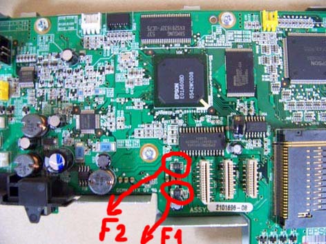

Форум читал, темы юзал. F2 - нашел. Блин весь принтеру уже облазил (Epson R-270) где же найти F1, чтобы его проверить?
| Сообщение #267 Отправлено 15 мая 2009 - 17:19
F1 находится на предыдущих страницах этой темы.

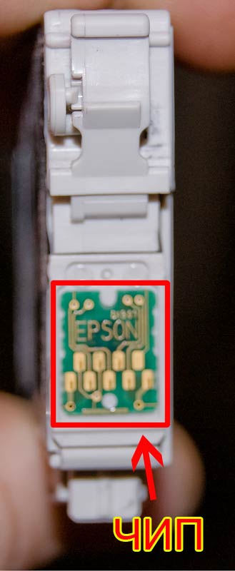

Здравствуйте! Есть проблема с принтером R 340. Не видится светло-голубой картридж снпч. Оригинальный тоже не определяется. После разборки выяснилось, что на контактной плате было пятно от чего-то. Зачистили. В контактной группе этого картриджа одна ножка была залипшей. достали, почистили. Однако после этого проблема осталась. Прозвонили шлейф до материнки, контактную площадку, контактную группу. А картридж не определяется. Может, кто-нибудь подскажет где еще искать причину.
Поиск, фак и рубрикатор смотрели. Ответа не нашли...( А проблема началась так. При прочистке пропущены были дюзы. Прочищал несколько раз. Потом решил попробовать вытащить-вставить картриджи и все... Светло-голубой с того времени не видится. С остальными картриджами все нормально.

Если "колбочки"...капсулы там...а чип на планке...которая вставляется в каретку, (напротив капсул). :)...

а я предохранители не смотрел - могут ли быть они сгоревшими, если не видится только ОДИН картридж, а остальные опознаются верно? (при вытаскивании-вставлении)
| Сообщение #277 Отправлено 23 мая 2009 - 21:51
Посмотри...может быть. (перепутал с другим топиком что саман писАл.) :)
| Сообщение #278 Отправлено 24 мая 2009 - 18:02
Все, спасибо! Картридж оригинальный вставлял до очистки контактной группы и площадки. А после этого он стал видиться (но об этом узнал только сегодня...). Так что чип крякнул....

Прочистил дюзы - остались не прочищеными 2 шт. судя по тесту, прочистил еще раз и ВСЕ... принтер перестал определять картриджи (как плату снпч, так и оригинальные епсоновские) все кресты. При вытаскивании одного, крест только на нем, остальные "типа" видит в СМ, только цвета как заштрихованы.
Проверил злосчастный F2 - не звонится. Звонил шлейфы, впаивал другой предохранитель, делал просто перемычку, результат один и тот же - Принтер стандартно ерзает сначала туда-сюда кареткой, затем останавливается посередине и выключается.
Не знаю что дальше делать
