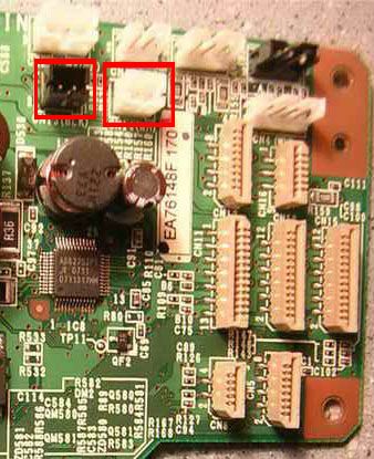

Принтер R290. Принтер невидел картриджей и СНПЧ. Проверил предохраниетели F2 и F1 целые. При сборке принтера случайно спутал два кабеля питания на моторчик, Красный и белый провод чёрный штеккер, с такой же комбинацией но с белым штеккером. Теперь после сборки принтера, при включении происходит частичный запуск, т.е. головка не выезжает с парковочной позиции, а только происходит прочиска и загораются два красных индикатора, статус монитор говорит: "Удалите все инородные предметы и выключите принтер на некоторое время."
Подскажите тожалуйста что могло сгореть.

К счастью двигатель жив, Если головка не в зоне парковки то при включении он её туда подвинит. По этому сгорание двигателя исключается. А, что сгорело мне неизвестно вот и спросил.

Парковку и головку не трогал. Снимал лишь лоток подачи бумаги, и доставал две платы.
На фото выложенном показал какие контакты перепутал.

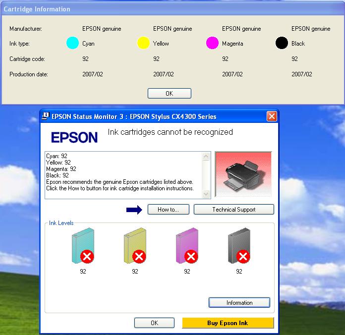

Принтер не хочет опознавать планку с чипами, планку вставляю как положено до конца. После происходит следушее в начале как вставил статус монитор показывает их как обычные картриджи и определяет их как UNKOWN в конце инициализации они помечены крестиком но в вкладке информация уже написано что это Epson genue картриджи. Помогите решить эту проблему
| Сообщение #237 Отправлено 20 апреля 2009 - 20:49
Чем помочь?
Приехать, и правильно вставить планку?
Приехать, и зачитать, как ее нужно правильно вставлять?
Там нет секретов.
Ее нужно просто вставить. Просто вставить и все.

| Сообщение #239 Отправлено 20 апреля 2009 - 21:42
Дык, а планка чья?
Если resetters'кая, то внимательно почитайте инструкцию по инициализации и проведите замену/обнуление согласно инструкции.
Если планка другая - яхз
| Сообщение #240 Отправлено 20 апреля 2009 - 22:38
Планка resetters'кая, читал но толку от этих действий ноль
