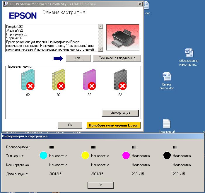

| Сообщение #260 Отправлено 27 апреля 2009 - 17:42
привет ребята..
Сначала не определялись картриджи , 3 шт.видит один не видит , вставляеш 4 ни одного не видит...
перепаял f2 поставил перемычку, Вставляю 4 картриджа , 3 видит 1 не видит
Достаю плату опять прозваниваю, теперь f1 сгорел , поставил перемычку , все равно не работает...
Подскажите что делать?
ПРинтер Epson CX4300
оригинальные картриджи
