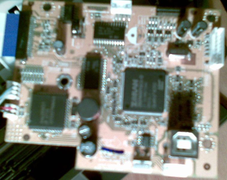

фотки платы - тыкните носом

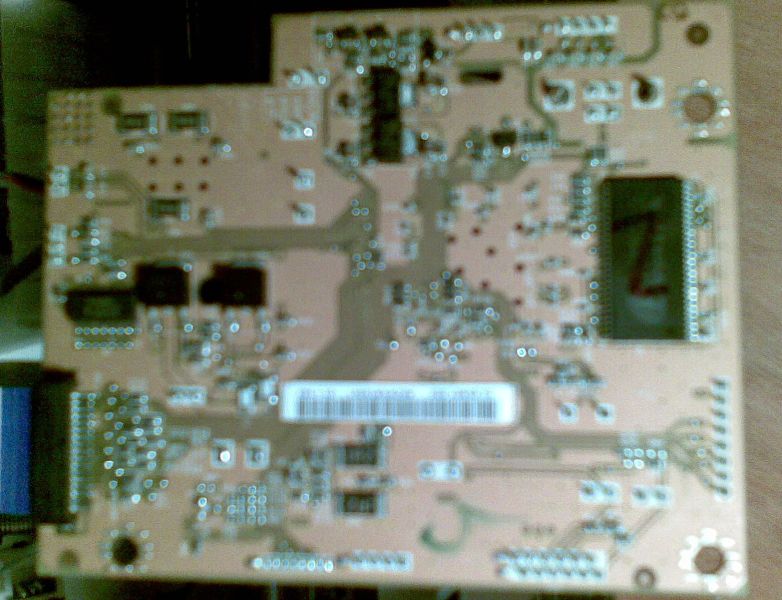

еще одна

pk_servisplus , вот Вам кусок схемы CX-4300, http://mag54.newmail...xemy/CX4300.jpg , из которой видно, что искать надо F2, именно с него идёт питание на CSIC. Как правило, располагают их (и F1, и F2) недалеко от усилителя (Q12, Q13), как на одной, так и на обеих сторонах "мамы"...
Ищите, должОн быть.
(разбирать аппарат, только чтоб увидеть преды на "маме", уж не взыщите, не стану).
...вот если-б Ваши фотки были читабельны, ...
PS. А предов на "маме" сабжа таки два...

Пасибки кто откликнулся, я сам нашел его с горем по полам, сфоткал, фоты выложу.
