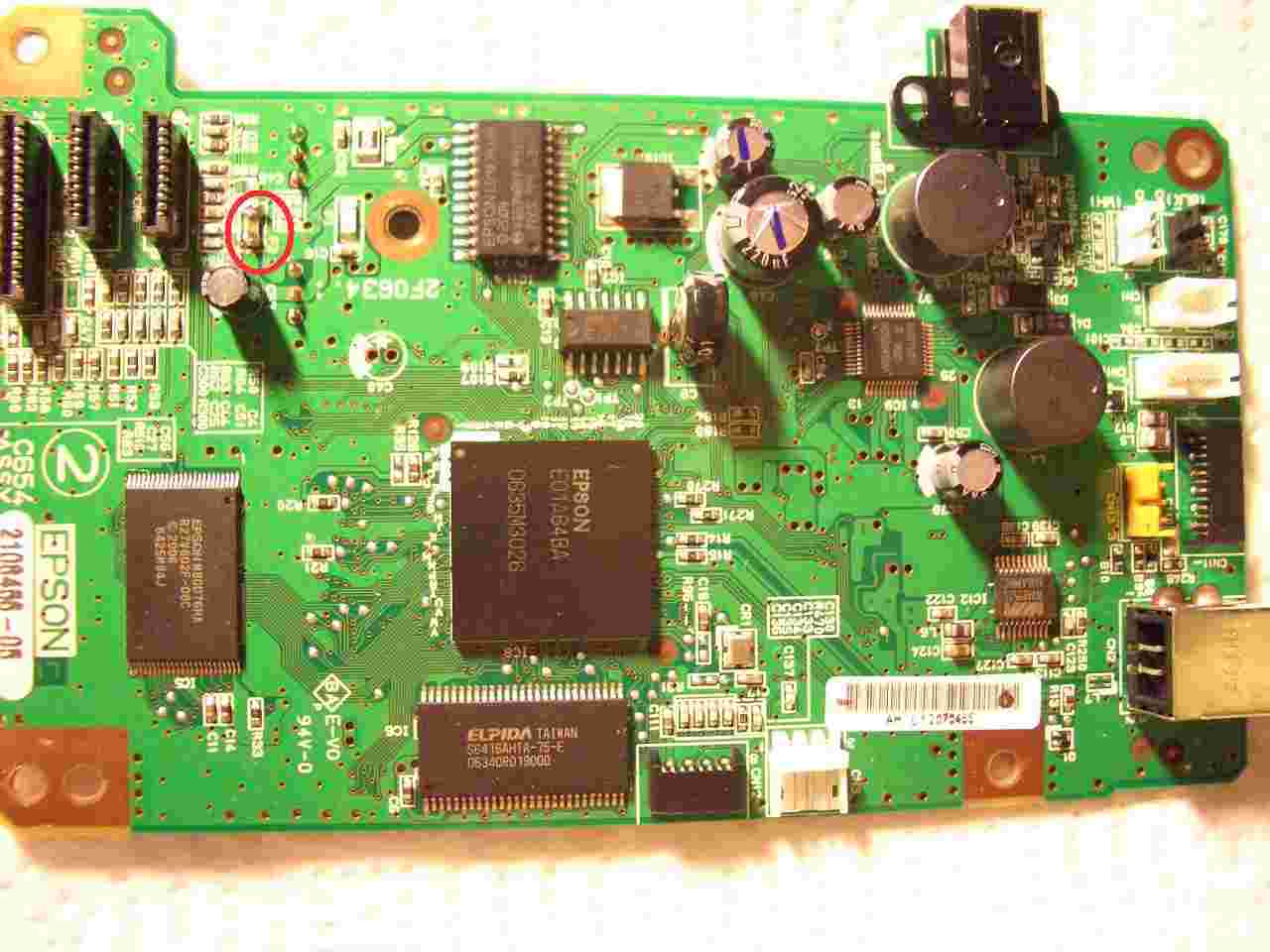

К стыду своему от своей тупизны, вроде и не чайник, действительно сгорел F2 на маме, сгорел скорее всего от плохого контакта планки к плате. Перепаял, та же басня, картриджи оригиналы, но не могут быть опознаны.. Поменял картриджи другие новые, заработало. Картриджи запечатанные были и накрылись все! Отковырнул чип с пустого старого, вставил на тот, что не опознается, заработало! И показывает, что полный! После 10 страниц на статус-мониторе уровень черного уменьшился, картридж запечатан и в принтенр ни разу не вставлялся. Не знаю, когда закончится, передергиванием, наверное не отделаешься, нужно будет временно ставить другой картридж.

Привет ВСЕМ, я новенький. Много читаю этот форум, довольно толково, в общем надоело быть только потребителем, вхожу в ряды. По поводу 1410 кто-то спрашивал, где находится предохранитель, сам долго искал и в инете, и конкретно здесь (может плохо искал), и на плате, потом мне показали пальцем- около группы транзисторов на радиаторе слева от конденсатора чёрный кубик с числом "10" на спине. Пользуясь случаем, хочу задать вопрос знатокам по epson r290: закончился light cyan по определённой причине СНПЧ не ставлю, решил поставить картридж, родных не было, поставил ColorWay - не определяет, ставлю чёрный цвет тоже ColorWay- видит, меняю местами чёрный и light cyan не видит именно light cyan вы тягиваю чип из light magenta вставляю в картридж light cyan впихиваю его на место, не видит уже light cyan и light magenta (оригинальную) вынимаю все оставляю light cyan его одного и видит, т.е. к чему вся эта сказка симптомы не похожи на сгоревший предохранитель (форум читал внимательно), чтобы нести в сервис нужно купить оригиналы а это деньги+время+нервы, картриджи наши сволочи продают только комплектом, цена- половина принтера, нахрена этот цирк. Может картриджи между собой не дружат, так я докуплю остальные, а если нет, то покупать ещё комплект родных- так ето уже новый принтер получается с комплектом картриджей, короче засада, или папандос.

Привет всем. Проблема с Epson R270. Принтеру год, печатал не много. Недавно, после перерыва в месяц, почти пропал синий цвет. Стал промывать спецжидкостью. Ничего не дало. Снял голову, с торца на зеркальной поверхности головы было засохшее пятно синего цвета, (немного стал подтекать синий картридж, наверно его результат). Пятно размочил, стер, начал промывку всех цветов заодно. Потом собрал, включил, появилось % 50 синего. После 3-х дней промывки дюзы синего пробил % на 95. Скачал прогу SSC Service Utility, с ее помощью делал усиленную прочистку дюз. Все наверное было бы нормально, но черт меня дернул обнулить памперс, хотя он и не просился. После этого попеременно начали моргать светодиоды красные, КАПЛЯ и КОРЗИНА. Принтер не заводился совсем. Затем скачал прогу AdjProg, чето там нажимал, сбрасывал ЕЕПРОМ и т.д. Принтер завелся. УРА!!! Напечатал 2 страницы проверки дюз и все, принтер сдох снова. Теперь он не видит ни одного картриджа. Да, картриджи перезаправляемые, самообнуляемые, год работали. Я и предохранитель смотрел, целый, и шлейф прозванивал, тоже в норме, и плату с контактами под картриджами снимал (там все в норме, ничего не залито), не помогает. Че теперь, на помойку??? А пока подумываю взять Кенон 4600, может он так не будет выделываться??? Может кто че посоветуете? Спасибо.
