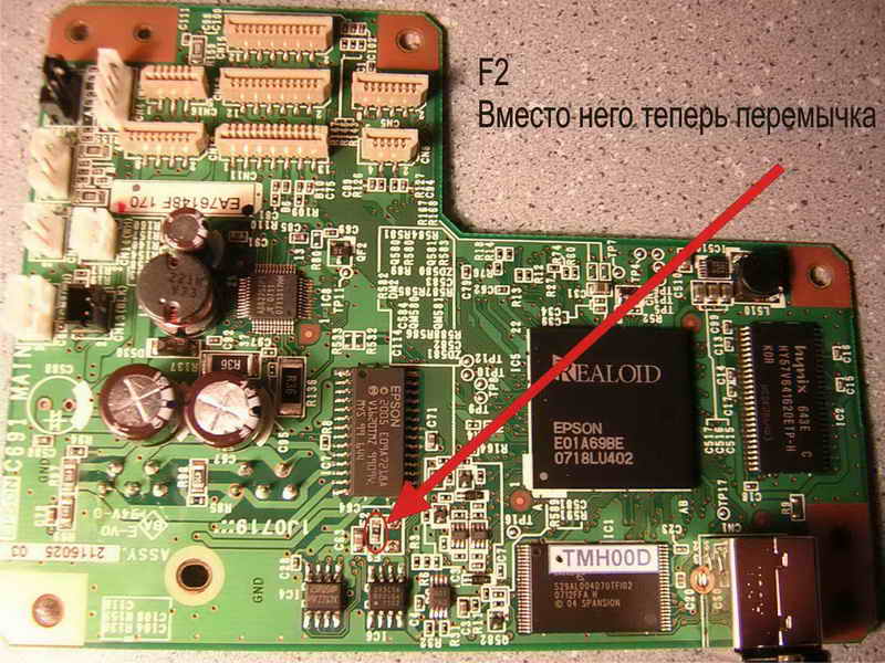

Хочу поделиться личным удачным опытом. МФУ Эпсон СХ4300, СНПЧ Ресеттерс, чернила - пигментные ИнкТек. Принтер стоял около 3 месяцев, т.к. вышла из строя планка с чипами. Заменили по гарантии. После промывки печатающей головки и сборки принтера - не распознается ни один из цветов. На шлейфе, который подключается к печатающей головке была обнаружена перебитая жилка. Припаял проволочку - то же, не видит ни один из цветов. На главной плате - предохранитель F1 - целый, F2 - вмето короткого - около 300 Ом, припаял тонкую проволочку, собрал и все заработало!!! Чипы определились, тест дюз после нескольких прочисток - почти 100%.

Прочитал о предохранителях F2-F1 может есть др лекарство?
| Сообщение #126 Отправлено 02 декабря 2008 - 11:14
Интересно :)
Если сгорел предохранитель, а прозванивать его и менять лень, какое другое лекарство нужно?
Ну попробуйте лампочку заменить на кухне, может поможет Вашему принтеру :)

Здавствуйте. У меня такая же проблема с Epson Stylus C91.Было отключение питания во время движения головки после включения принтера. (Это ведь с любым может быть,неужели этот принтер - барахло, ни какой защиты?) Глючит по разному. Сначала не видел все (при удалении четвертого любого три видит), потом по два любые (4 ставишь, 2 не видит). И в любом варианте Уровень чернил нулевой. Пролитых чернил не было, F2 целый. Пробовал и оригиналы, и ПЗК. Предположение: сдохла микросхема. Уже пора на свалку или еще есть шансы?

Спасибо впаял перемычку заработало на R285, а то тоже по 5 картриджей определял а по 6 нет теперь и СНПЧ определяет и картриджи, Пролива чернил не было, первый раз когда заглючил вставил родные картриджи они определились и заработало с СНПЧ, во второй раз сгорел предохранитель, причину так и не понял.
