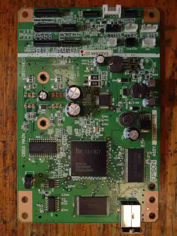

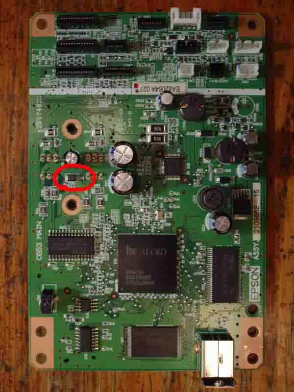

Не видит картриджи - предохранитель! Долго искал предохранитель на плате и нашёл - они слева от надписи ASSY в центре вверху 2 предохранителя должно быть - F2 и F3 но остался тока малюсенький F2 - вот он и сгорает на новых принтерах если ставить китайскую СНПЧ СНУЛЯ! Удачи всем!
| Сообщение #89 Отправлено 19 октября 2008 - 11:24
Фотку бы...
| Сообщение #90 Отправлено 19 октября 2008 - 11:46

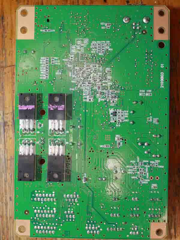

нету фотоаппарата к сожалению - могу тока добавить што на плате нужно искать сверху между разъёмом USB и местом припаивания транзисторов. Кстати, транзисторы уже идут сдвоенные (5 лап) а не 4шт по 3 лапы как на 270.

А что такое F2 и где на материнке находится? если можно то фото, плиз.
| Сообщение #96 Отправлено 13 ноября 2008 - 11:31
Гоблин (13th November 2008 - 11:56 AM) писал:
Приветствую всех!
Гоблин! F2 - это номер предохранителя на материнке (так как есть еще F1). Необходимо искать cmd деталь размером приблизительно 1,5х3 миллиметра рядом с которой написано F2. Далее рекомендую прислушатся к совету romanM. Удачи Вам.

Спасибо Leozinio за фото наглядно и понятно, и Episode не наглядно, но понятно. Нет я понимаю что отвечать на одни и теже вопросы несколько лет утомляет, но вопрос был к тому кого не утомляет, а форум я читаю, не всегда нахожу что хочу ,поэтому спрашиваю лучше лишний раз спросить чем сделать неправильно(мое мнение).
