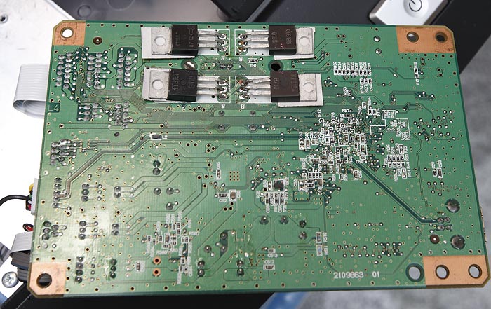

Предлагаю фото главной платы эпсон R270 с установленными транзисторами КТ818 -КТ819. Вариант пробный, прошедший тест. Случай не с моим принтером. Просто присутствовал, помогал, как мог. Мастер (назовём его МС) в очередной раз поразил меня своей потенцией и работоспособностью. А ошибки его - проблемы молодости и торопливости.
