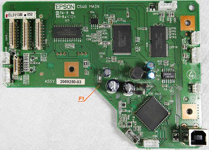

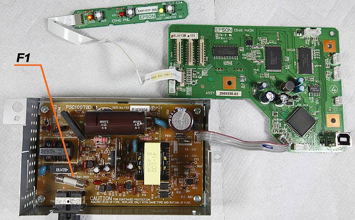

На фото источник питания ( F1 входной) , "мама" и планка с кнопками включения. Работает. Мигает красными лампочками, поскольку всё остальное отключено.

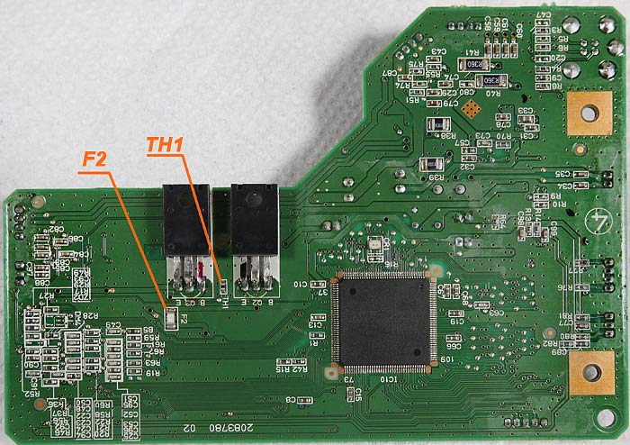

Оборотная сторона материнской платы. Вот и F2, который защищает источник питания 42 в. Очень интересная деталь под обозначением TH1. Очевидно, это терморезистор. Меняет своё сопротивление при нагреве. Проверено. Но он контролирует температуру транзисторов преобразователя питания пъезоизлучателей, а в зоне МС, управляющей двигателем ПГ ничего похожего на температурный контроль не обнаружил.
Собственно, вскрытие и описание производится по вопросу: "Плз у кого есть разобранный подскажите сколько норма на эмиттерах и базах."
Но, мне кажется, я зря трачу время.
