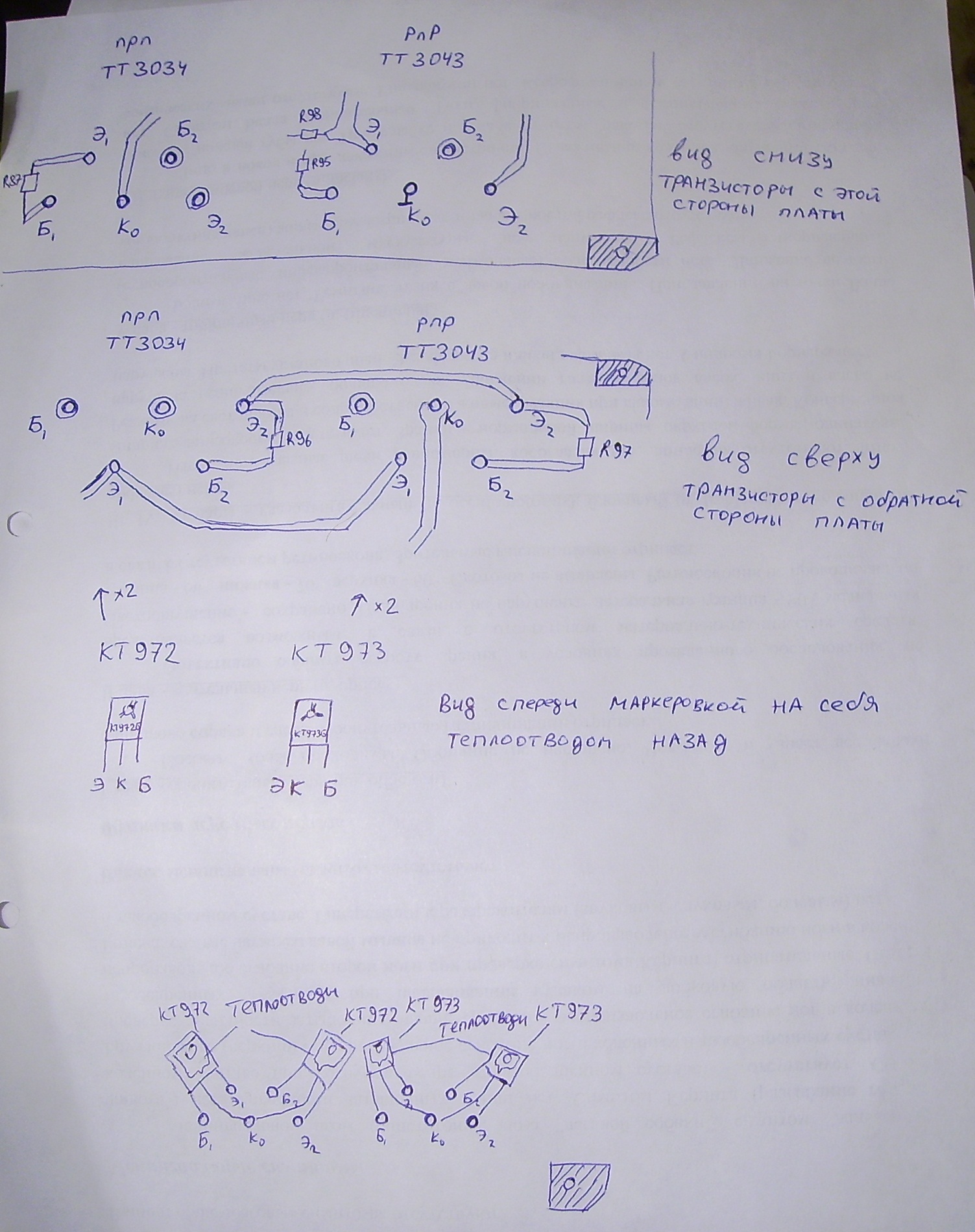

Были FTD01N и FTD02P, поставил TT3043 и TT3034.
Не знаю чем они отличаются, на FTD01N и FTD02P документации не нашел.

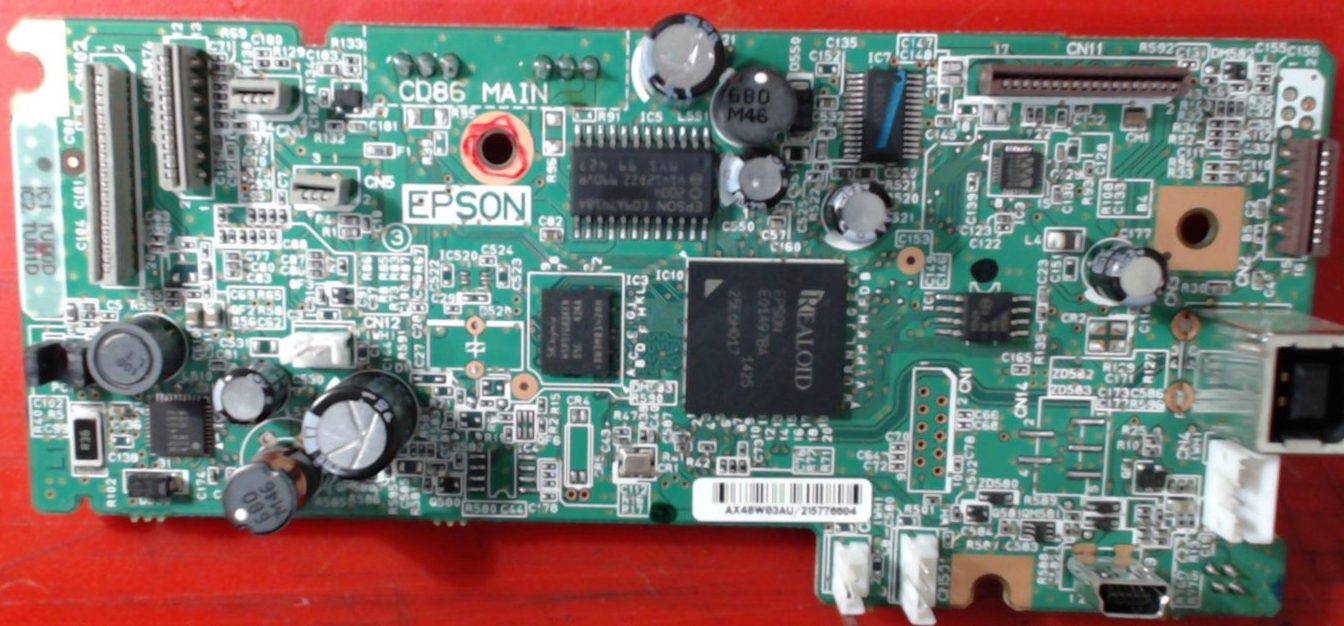

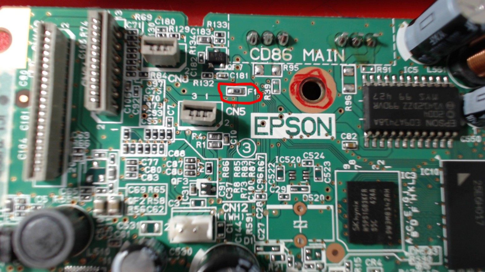

После промывки головы на XP-322, не включается принтер.
Предохранитель нашёл только один, F1. Целый.
Два транзистора на ногах имеют нулевое сопротивление.
В мае буду в Москве.
Есть ли смысл везти с собою плату и ремонтировать? Или кроме транзисторов может погорело ещё что-то?
Можно ли проверить заранее? Подскажите пожалуйста что и как проверить.

| Сообщение #484 Отправлено 19 октября 2016 - 20:34

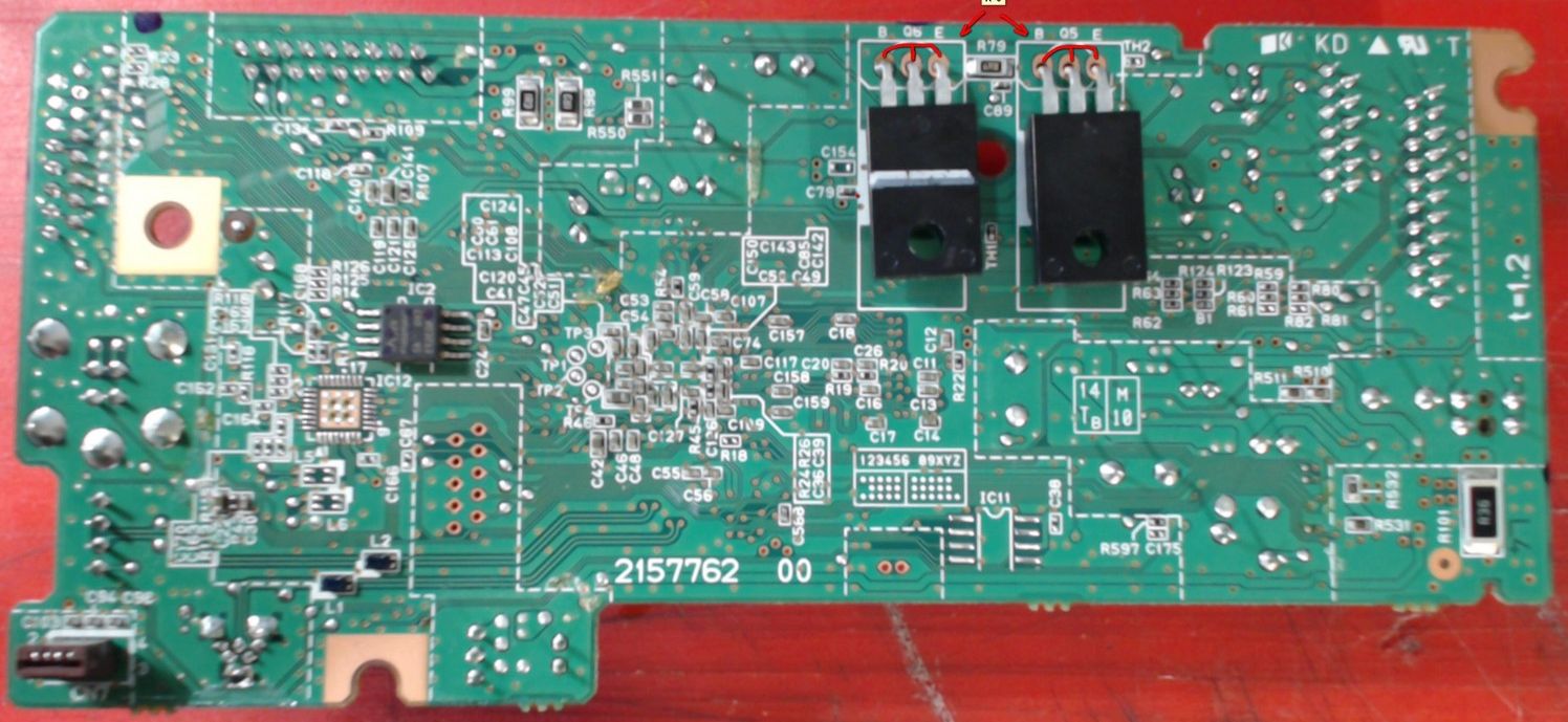

всем привет помогите, верна ли пайка транзюков по данному рисунку? распоялся по ней. вместо ТТ-шек поставил кт973а и кт972а шифратор тоже сменил, был пробит, резюки тоже сменил на 47 ом, принтер врубается но загорается капля, картриджи вообще не видит. может ли выйти из строя SCIC? если даже при дохлой ПГ всё равно же должны картриджи определятся?

Столкнулся с проблемой, после промывки аппарат включился, выключился и больше не включается. После разборки обнаружил мертвые транзисторы A2222 и C6144. Выпаяв транзисторы принтер запустился и ушел в ошибку 43H (перегрев головки). Естественно оригинальных транзисторов я не нашел и купил условно совместимые КТ818г и КТ8116А, впаяв их принтер ведет себя так же что и без транзисторов (т.е. впадает в ошибку 43H).
Подскажите, правильные ли я поставил транзисторы, и действительно ли нужно менять печатающую головку или может транзисторы оригинальные заказывать?
Принтер нужно реанимировать, с чего начать замены чтобы минимизировать бюджет реанимации?

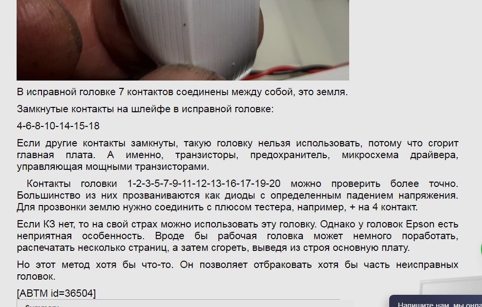

Хотел бы узнать, есть ли какая-нибудь методика измерения сопротивления определенных контактов на принтере/ПГ, которая позволит определить наличие замыкания до включения принтера и последующего сгорания электроники?
| Сообщение #490 Отправлено 17 февраля 2018 - 14:53
В давние-давние времена к каждому продаваемому в СССР телевизору и радиоприёмнику придавалась инструкция. Не знаю зачем, но к инструкции придавалась схема. Более того, в инструкции были вложены т.н. "карты напряжений и сопротивлений". Естественно, было указано, каким прибором параметры измерялись.По картам можно было достаточно точно локализовать проблему.
Сегодня производитель придаёт к устройству только инструкцию пользователя. Юзер-мануал. Сервис-мануал приходится разыскивать. Но в нём нет "карты сопротивлений"
Просто много лет занимаюсь отмочкой ПГ
Вам и карты в руки! :). Давно пора составить "карту сопротивлений". Основное условие: минусовой щуп омметра должен находится на общей шине устройства. К примеру, мой любимый аналоговый тестер ТЛ-4 в режиме измерения сопротивлений меняет полярность щупов. А вот современные цифровые приборы ( у меня Mastech MY64) не меняет.

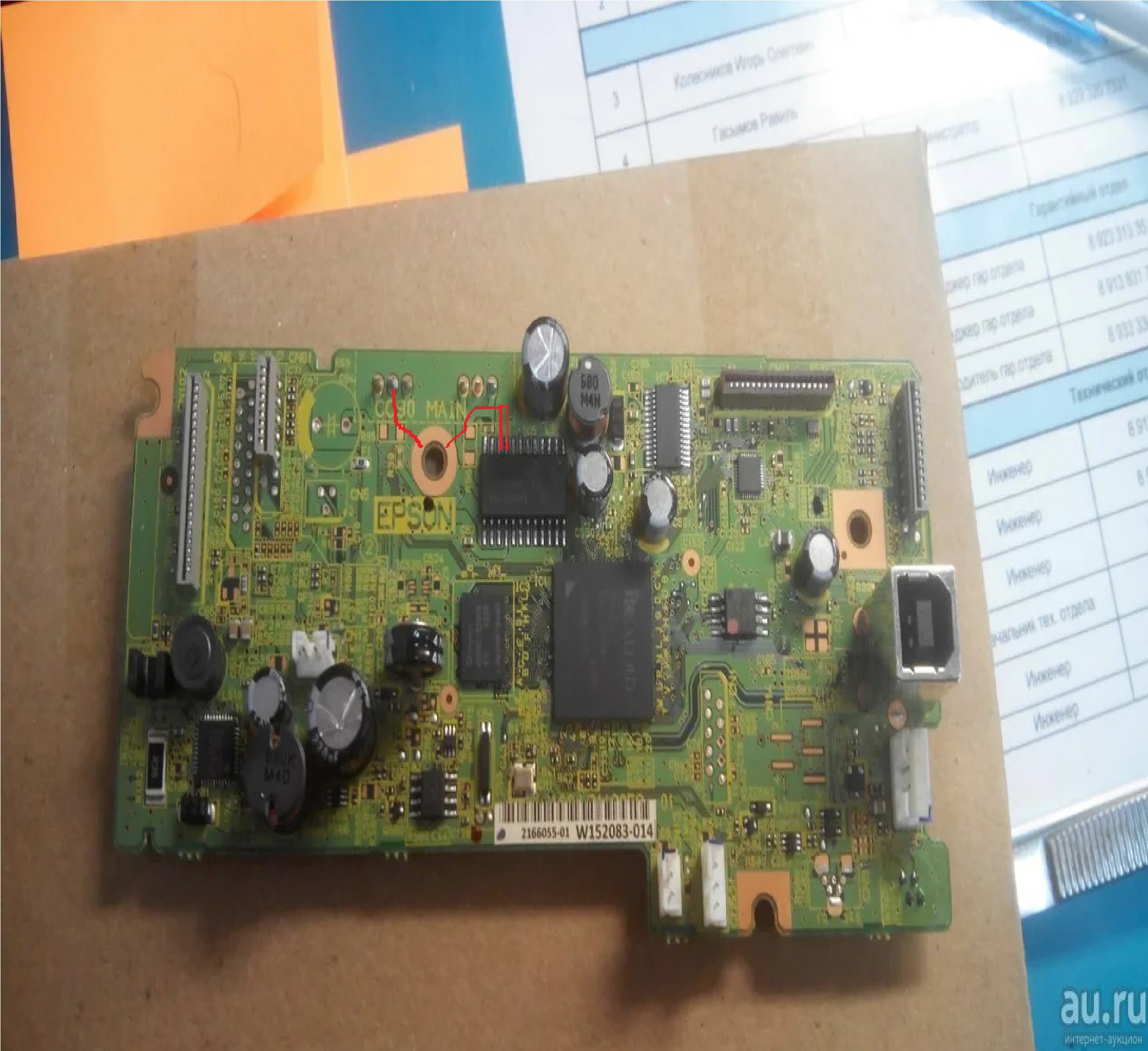

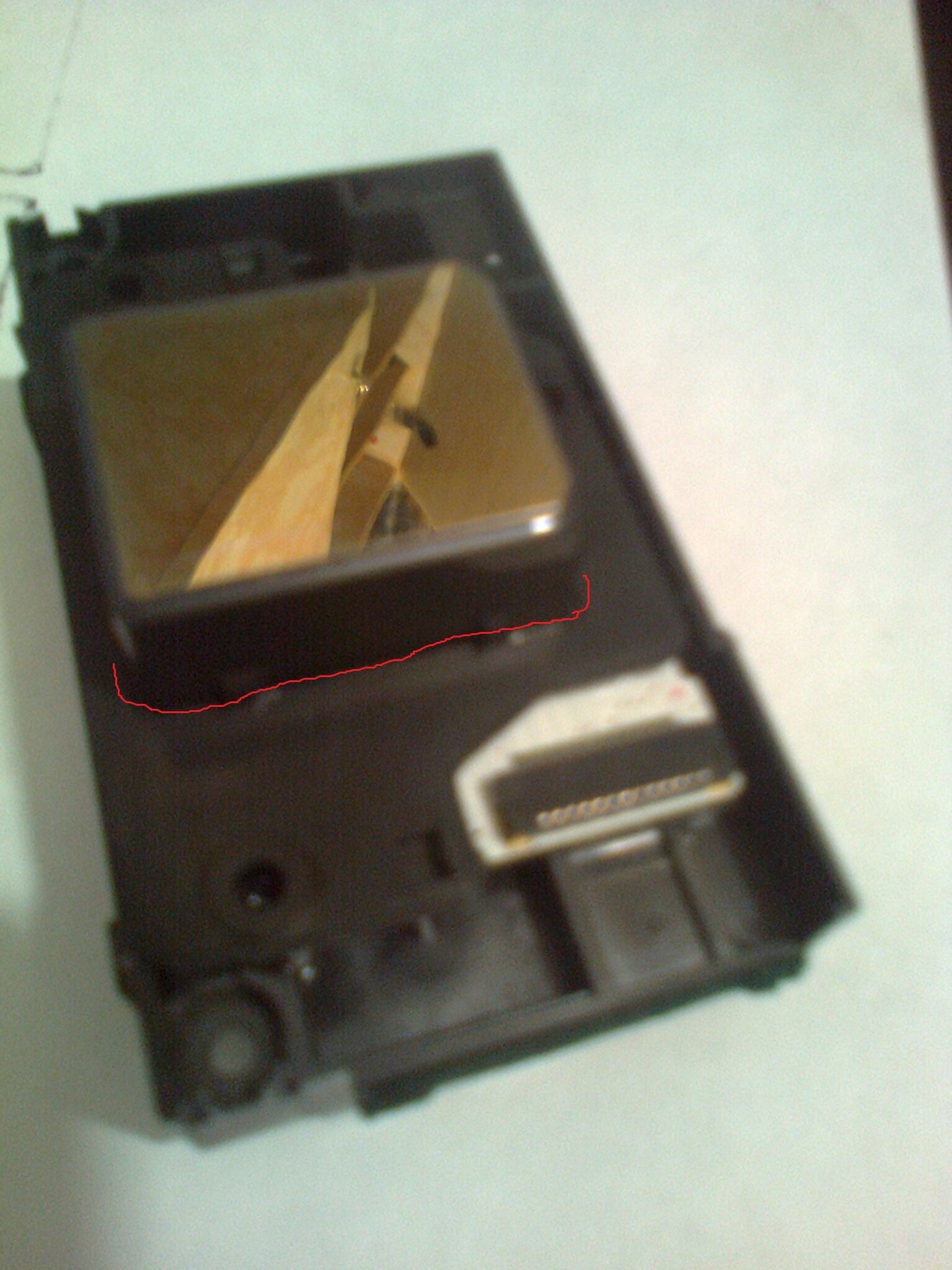

Всем привет)принтер epson L 355 с СНПЧ-Отдал шурин-историю принтера не знаю-предыстория такова стоял долго.Засохла головка-при снятии шлейфа с ПГ обнаружил что 1 контакт был черный на шлейфе-почистил,-попытался пробить ПГ-можно сказать что получилось)полилось из всех-душ был относительно нормальный-кое где лилось вбок.подумал для проверки пойдет проверить.поставил ПГ черного не было совсем остальные цвета с полосами.после пытался промыть еще головку.в итоге на шлейфе отслоились дорожки и 1 из них походу коротнула когда вставлял шлейф)принтер перестал включатся совсем))).снял плату шифратора(как ее правильно не знаю все называют по разному)отпаял транзисторы С6144 и А2222-принтер включился задвигал механикой определяется все ок без головки(я ее снял).теперь вопрос.транзисторы-шлейф-драйвер ПГ я заказал.есть ли методика проверить сам драйвер e09a92ga на предмет Кз?у меня звонится на землю 9 и 10 ножка от микросхемыe 09a92ga от ключа.на самих выводах транзисторов звонится средняя ножка на землю а2222.остальные ножки звонятся как сопротивление.транзисторы я не ставил пока что.головку тоже прозвонил не звонится 17 контакт.
