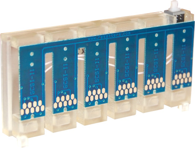

Sapphire
Суперблок с возможностью принудительного сброса
В принципе, читать там особо нечего. Планка с чипами. Кнопка сброса.
Перед затяжной печатью, нажимаете кнопку, сбрасываете показания счетчиков (при этом прочистка не запускается) и печатаете.
Казалось бы, все как и должно быть, такая мелочь.
Но столько нервов попортили такие чипы, как на Вашей СНПЧ.... Сколько листов бумаги.... Сколько чернил слито....
Ужос! :)
Вот он, собственной персоной:
з.ы. все дальнейшие обсуждения СБ - в соответствующей теме, здесь и так наоффтопили...
Ужос! :)
