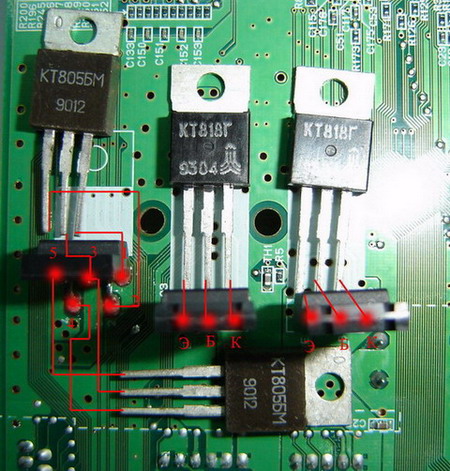

Наконец то я закончил свою работу по замене транзисторов на принтере Epson R390 и хочу поделиться опытом с пользователями форума:
Под транзисторы необходимо положить диэлектрик и при креплении транзисторов к корпусу принтера намазать их термопастой с целью проведения тепла на корпус принтера. Все работает вери гуд:) На фото видно какими транзисторами отечественными проводить замену, поэтому я не стал расписывать аналоги.

| Сообщение #129 Отправлено 22 июля 2008 - 17:55
podonok (18th July 2008 - 01:05 PM) писал:
Тупой я. Почему вывод "база" в середине?
Умоляю! Объясните снимок подробнее.

Центральный вывод у транзисторов средней и большой мощности всегда КОЛЛЕКТОР. У импортных и отечественных.
Там проблемы с рисунком или с иным.

| Сообщение #140 Отправлено 24 июля 2008 - 11:43
Прошу у всех извинения за снимок!!!!!!!! Делал в попыхах, верно подметили что посеридине КОЛЛЕКТОР справа БАЗА, а слева ЭМИТТЕР. Со сдвоиным транзистором все верно проверил еще раз.
Еще раз уточню что распайка проведена на рисунке правельно, только когда подписывал буквы местами перепутал:(
