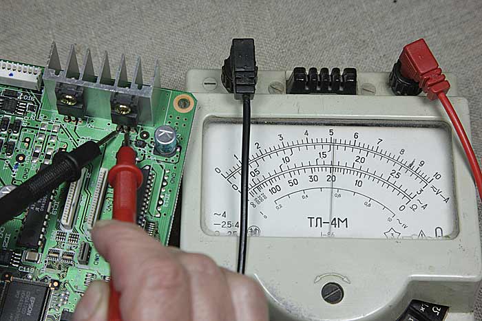

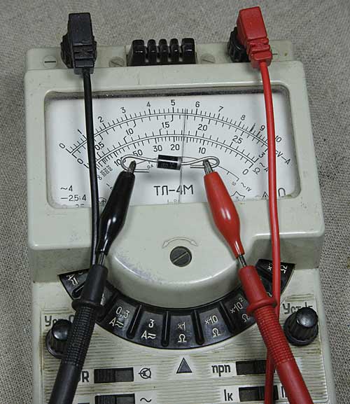

| Сообщение #148 Отправлено 26 июля 2008 - 18:27
Приехали... :(
Берём любой кремниевый диод. Берём омметр. Плюсовой вывод (черный, в режиме измерения сопротивления) подключаем к аноду диода. Минусовой щуп (красный в режиме измерения сопротивления) подключаем к катоду.
Замечаем положение стрелки. У ТЛ-4 - примерно посередине шкалы.
Аналогичные показания должны быть и при прозвонке кремниевых транзисторов, даже если их не выпаивать из схемы.
Далее берём "маму" принтера "эпсон фото 870" Попытаемся определить исправность перехода транзистора С5610. Транзистор N-P-N, поэтому аноды переходов подключены к базе.
Аналогично - плюсовой вывод к базе. Минусовый - к коллектору.
ОК. Переход исправен.

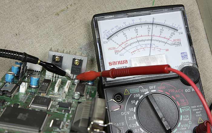

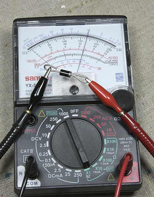

| Сообщение #149 Отправлено 26 июля 2008 - 19:29
Попробуем провести аналогичную операцию прозвонки эмиттерного перехода того же транзистора, но с помощью дешёвого китайского "стрелочника"
Года три назад я его купил чисто для сравнения с королём прозвонки - ТЛ-4.
Переход база -эмиттер так же исправен.
Условие: при смене полярности подключения, стрелки омметров на данном пределе измерения должны оставаться на метке "бесконечность"
При ином положении придется выпаивать транзисторы и звонить их по-взрослому.

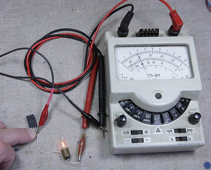

| Сообщение #155 Отправлено 27 июля 2008 - 11:53
Мой более чем сорокалетний ремонтный опыт говорит о том, что для начальной диагностики вполне достаточно звонить переходы (в схеме!) омметром на пределе Х1 Ом при напряжении на щупах 1,5 в.
Именно такое напряжение имеется на щупах ТЛ-4 в режиме измерения сопротивлений.
Иные приборы (с бОльшим напряжением на щупах) дают менее достоверные результаты.
Если возникают подозрения при проверке в схеме, транзистор должен быть выпаян и проверен на макете.
Макет прост: транзистор подключается к источнику питания с напряжением не превышающим указанного в ТУ. В качестве коллекторной нагрузки можно использовать маломощную лампочку с соответствующим напражением и током. Базу перемкнуть с эмиттером, последовательно с лампочкой включить миллиамперметр.
При подаче питания ток, регистрируемый миллиамерметром, должен быть нулевым. Если ток максимален, а лампочка светится - транзистор пробит.
Далее отсоединяем базу от эмиттера и тупо касаемся мокрым пальцем выводов коллектор-база. Лампочка должна начать слабо светиться. Чем плотнее контакт, тем ярче свечение лампы.
При малом h21e мокрого пальца будет недостаточно и придется соединить коллектор с базой резистором ок 10-50 ком. Если лампочка не светится - транзистор оборван.
При экспериментах рекомендуется использовать лабораторны блок питания с защитой и снапряжением не более 30 вольт.

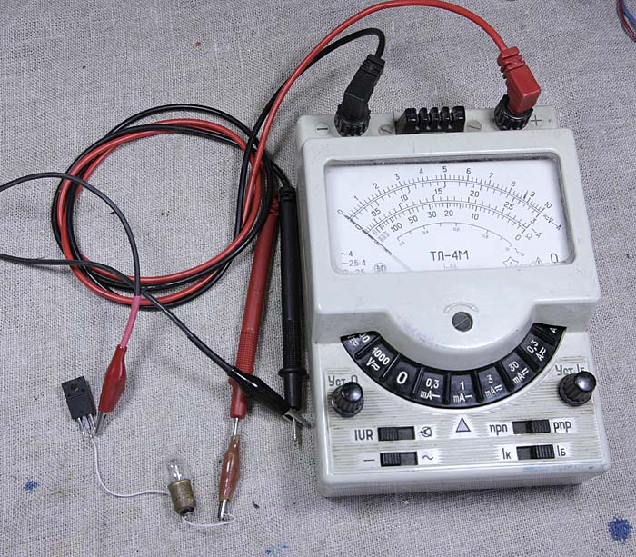

| Сообщение #156 Отправлено 27 июля 2008 - 13:40
Давайте проверим вышепредложенным способом транзистор A2022, который установлен в преобразователе питания принтера Эпсон Стайлус Фото 870.
Поскольку этот транзистор имеет проводимость p-n-p, то плюсовой вывод источника питания (30 вольт) подключим к эмиттеру транзистора. К коллектору припаяем лампочку с напряжением питания 28 вольт. Последовательно с лампочкой включим миллиамперметр (ТЛ-4) на пределе 1 ма. Базу оставим "открытой" - свободной.
Включаем питание. Лампочка не горит, ток на нуле. Так и должно быть.
Далее послюнявим палец и аккуратно приложим его к выводам базы и коллектора. Не забудем переключить милиамперметр на более высокий предел, ожидая увеличения тока.
Вот и всё.
Вот и всё.
