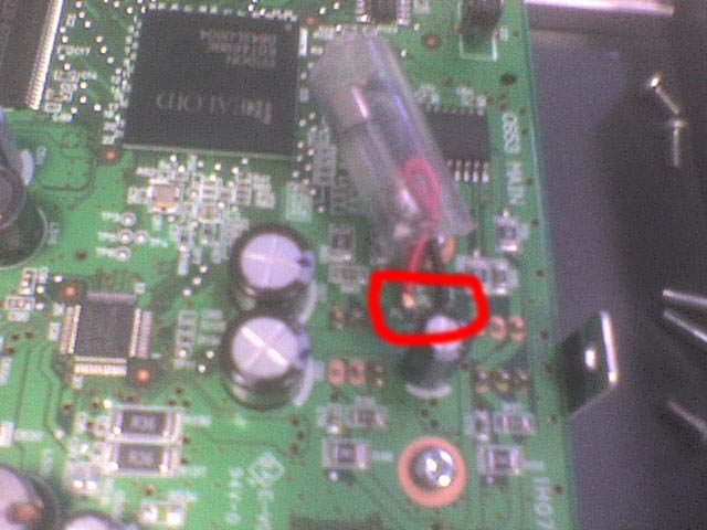

kasyan15 по поводу твоего 270-го не видившего после ремонта картриджи. Может быть у него сгорел F2 - он питает плату отвечающую за определение картриджей. У меня так было.
| Сообщение #82 Отправлено 06 мая 2008 - 11:33
Тогда бы и транзисторов не слышно былобы а тут слышен писк!
| Сообщение #83 Отправлено 07 мая 2008 - 04:34
kasyan15 предохранитель F2 стоит в цепи после транзисторов, так что они преспокойно работают, а плата определения картриджей не работает.
| Сообщение #84 Отправлено 07 мая 2008 - 06:57
Если не сложно сфоткай плату и покажи где находиться этот предохранитель а то я нашел только один там!
| Сообщение #86 Отправлено 07 мая 2008 - 15:20
Жаль конечно плохое изображение! Просто на плате не написано!
Нашел только F1 и все! Есть какаянибудь надпись под ним???
| Сообщение #87 Отправлено 08 мая 2008 - 04:15
kasyan15 у тебя принтер точно r270? У меня слева от предохранителя написано F2 на нем самом было написано "10" пока я его не выкинул ) Если сфоткаешь свою плату я на ней попробую обвести это место, я к сожалению более качественное фото сделать не могу, по крайней мере до праздников.
