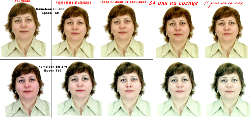

говорить уже как бэ нечего :-) смотрите картинку :)
как говориться "+7" дней.
Пигмент нравится мне и моим принтерам :)
Hameleon ER270 (водянка) Чернила для R270-290

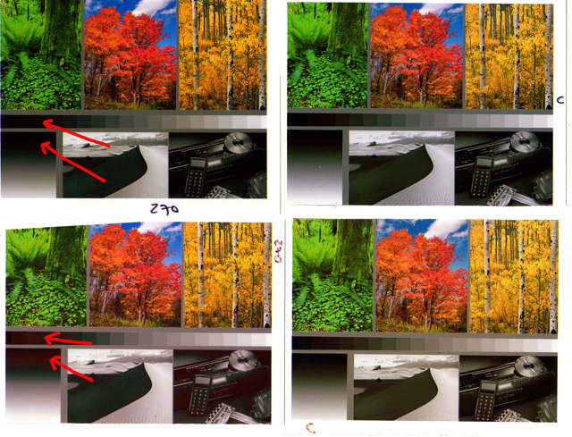

а вот светостойкие Хамелеоны в сравнении с серией ER-270:
в принципе они выцветают, это видно по осветлению картинки. Но у них нет перазитного выцветания "черной" зоны, помеченной стрелками!!!
Это ПЛЮС !!!
Это ПЛЮС !!!

| Сообщение #669 Отправлено 08 июля 2013 - 07:59
Что пигмент более светостойкий по сравнению с серией ER-270 понятно.
Но не совсем наглядные получились тесты «светостойкие Хамелеоны в сравнении с серией ER-270». Вы говорите, что и те, и другие выцветают, но не видно насколько велика разница между ними. Светостойкие насколько светостойкие по сравнению с обычными? Именно поэтому мы всегда за один из вариантов тестирования:
1. печать исходных образцов с профилями. Тогда исходники будут (должны, по крайней мере) одинаковыми по правильному балансу цвета и лучше будут видны глазу сдвиги по цвету после выцветания,
2. или печать исходников «как есть», без профилей. Но тогда ЧТО ПЕЧАТАТЬ – не все равно. Лучше иметь обязательно цветные полоски СМУК и черно-белый фрагмент, остальное по желанию.
Вдобавок можно полоски замерить на спектрофотометре и подтвердить визуальный эффект приборными данными. Можете воспользоваться нашими услугами для этого, если ближе не найдете.
| Сообщение #670 Отправлено 08 июля 2013 - 12:11
согласен, что не совсем наглядные :)
но всеже видно, что разница с лежащими в ящике фотками есть, и большая !
единственное что радует - не такое паразитно рыжее выцветание "черного". Раньше (на простой водянке) начало выцветания фотки сразу бросалось в глаза из-за "порыжения" темных участков (волосы, тени и т.д.), теперь (на светостойких хамелеонах) такого нет ! И фотка выцветает "равномерно".
Иными словами, ранее фотки выгорали "зонально", теперь идет "общее" выцветание. Интересно спросить у китайцев в чем они сами определили "светостойкость".
В итоге (если учесть, что выгорает ВСЁ (и карска у а\м и обои дома, и диваны, и пластики))на фотке уже не будет таких вот "рыжих" пятен, которые видны сразу. Да, останется общее побледнение, но все же уже не плохо, хотя я расчитывал на бОльшее.
Все рассчитывали на большее. Но не так все просто, как кажется со стороны. Светостойких, как Claria, среди совместимых решений не ищите, пока что нет таких.
