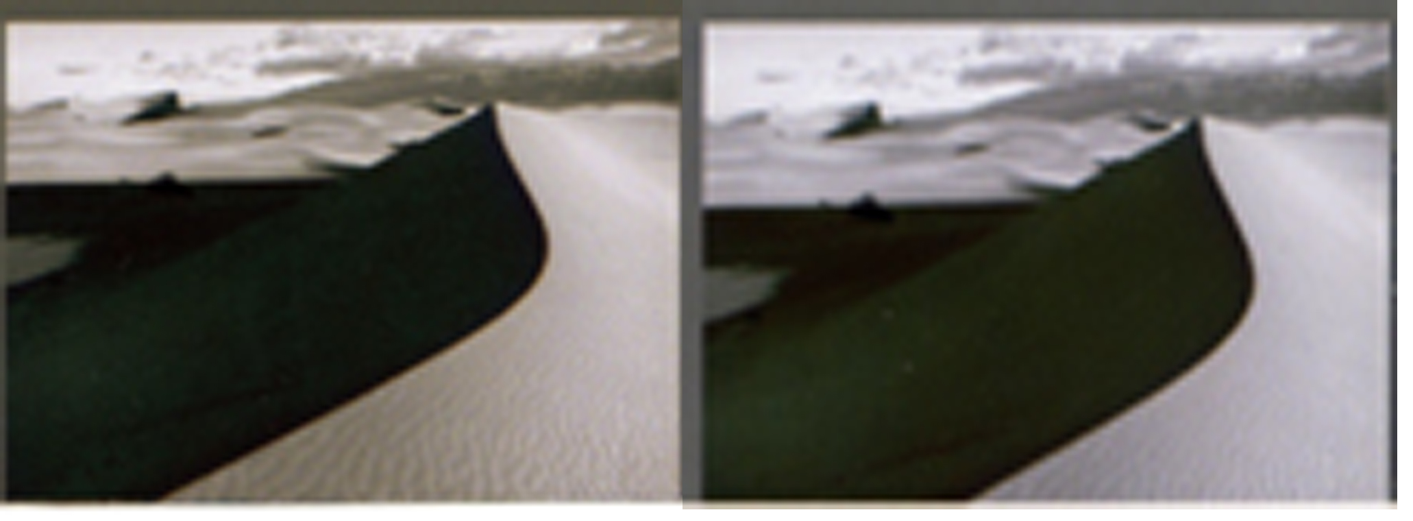

|    Сообщение #648 Отправлено 21 июня 2013 - 07:36   Kit2006
WWM, вот вчера что-то не заладилось :) сегодня сделал :
тут видно что новые светостойкие и "светлее" и цвет другой на сером клине
напомню, что картинки печатались на Р200 с "какими-то" настройками. Я вообще-то без профилей печатат не умею, поэтому поставил что на легло на душу в настройках :)
  • Прикрепленное изображение: R270_vs_new_hameleon.jpg
|    Сообщение #649 Отправлено 21 июня 2013 - 08:39   SamSvoi
Kit2006, а "паразитный" оттенок какой на светостойких
|    Сообщение #650 Отправлено 21 июня 2013 - 08:55   Kit2006
SamSvoi, это вопрос ? или утверждение ?
если вопрос, то вот ответ: на ER-270 - болотный, на светостойких - зеленый
|    Сообщение #651 Отправлено 21 июня 2013 - 09:31   WWM
Сканы Ваши, к сожалению, маленькие, самостоятельно рассмотреть сложно оттенки. Но играют ли роль эти оттенки, если Вы печатаете на принтере R200? Может производитель на это не рассчитывал? Какая совместимость указана на этикетках? И кстати, на какой бумаге печатали? Обычно, чтобы сложить самое первое впечатление по цвету, мы печатаем 3 картинки: на матовой, глянцевой и обязательно микропористой (все желательно оригинал). И обязательно в формате А4, так как то же самое, но на 10х15 выглядит кардинально по-другому. Не пробовали сравнивать? На А4 лучше видны искажения цвета, если они есть.

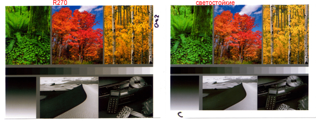

|    Сообщение #653 Отправлено 21 июня 2013 - 10:38   Kit2006
WWM, я не говорю, что вот мол, появились отенки....
я говорю, что цветопередача у чернил РАЗНАЯ по факту как таковому. И не важно под какую серию принтеров она заточена изначально. Или если чернила заточены под R270 , то и те и другие дадут на нем ОДИНАКОВЫЙ цвет ???
На какой бумаге печаталось - написано в пред. посте. Я в любом случае печатаю с профилями.
вот новая картинка. Теперь разница в цвете видна ?
Для меня в данном исследовании вообще не важен цвет, я про него написал добавочно. Главное - проверить выцветаемость. И: показать , что после первого же запуска все дюзы на месте !
да и не надо этого делать :)
надо просто увидеть, что картинки разные :) вот и все !
  • Прикрепленное изображение: R270_vs_new_hameleon1.jpg

|    Сообщение #655 Отправлено 21 июня 2013 - 13:39   MaK7
И что там с выцветаемостью? ;) Когда результата ждать?
Они то разные... Только вот что на них, разных нарисовано? Что-то большое, черное, а вокруг него большое белое... Медведь на снегу спит что ли?
А то когда не знаешь что на фото, как же скажешь, где "правильнее" нарисовалось? ;)
В общем поддерживаю мнение выше: напечатать это безобразие хотя бы на трех бумагах, без профиля, и отсканировать в нормальном размрере, чтобы было хоть на пол-экрана...
Если конечно вас оно не затруднит, ибо понятное дело - не обязаны, да и бумаг может не найтись ;)

MaK7, ну нет у меня цели напечатать "правильно" ибо не получится это в любом случае. Чернила заточены под серию R270, а я печатаю на Р200 !!! тем более что без профилей печатать не умею. Цель была - показать что цветопередача - поменялась !! и это показано !!! Не нравится "медведь" - могу показать просто клин серого ! На нем ни медведя не увидите ни чего другого ! А только разный цвет и все ! бросьте ! Сейчас дело не в том, что правильнее, а что не правильнее !
результатов по выцветанию думаю надо ждать недели две !
ЗЫ вообщето, на картинке нарисован бархан в пустыне !

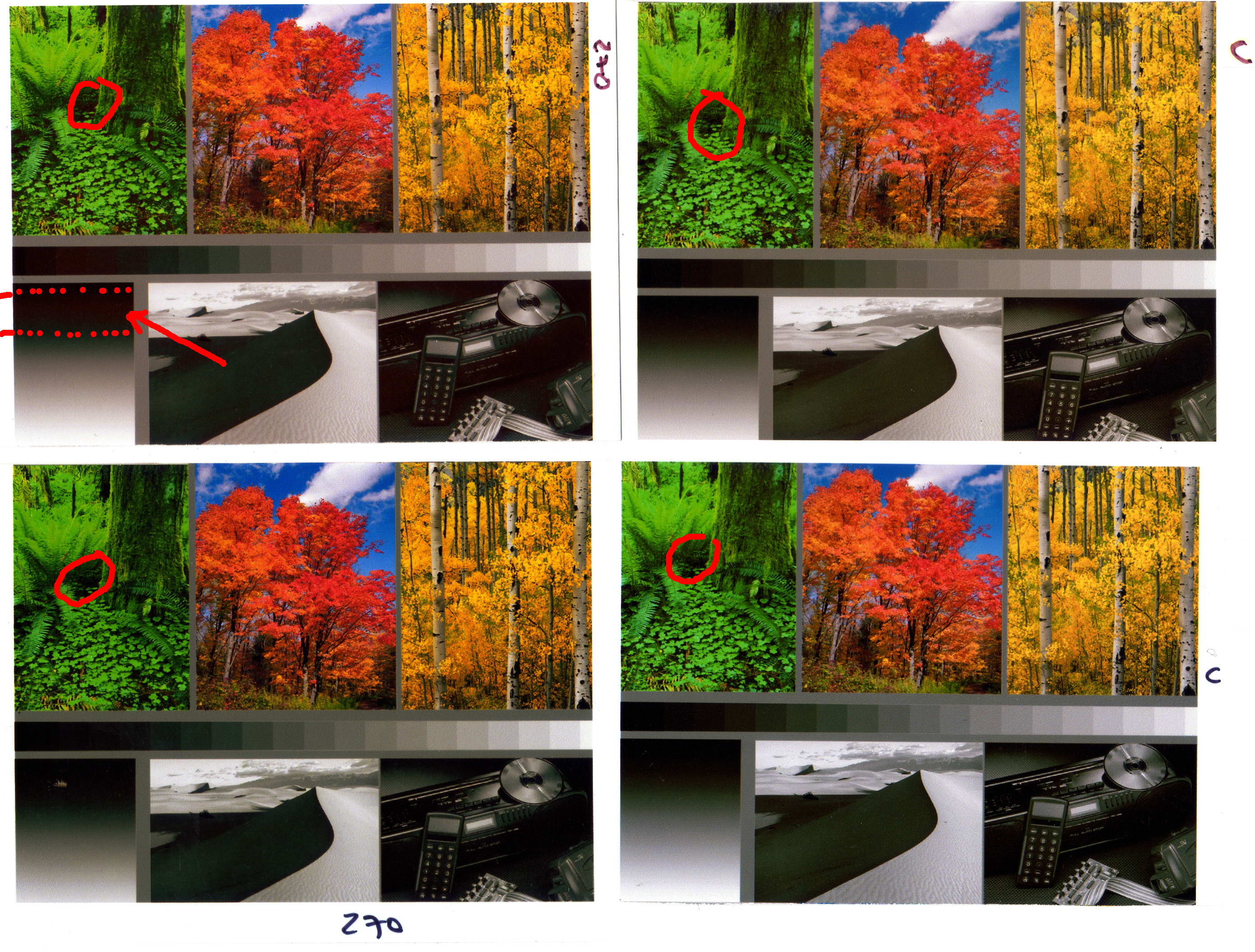

|    Сообщение #659 Отправлено 27 июня 2013 - 09:07   Kit2006
Всех приветствую !
вот появились первые результаты по выцветанию (прошла неделя, по 3-4 часа солнышка через три стекла стеклопакета):
отмечу на них следующее:
1. НА ГЛАЗ не заметно выцветания на цветах (желтый, карсный, синий, зеленый)
2. а вот с серым клином изменения произошли. во-первых - это общее изменение цвета клина. во-вторых - (что особенно интересно) - сильной изменение черной зоны клина (на картинке показана зона пунктиром и кружочками)
"С" - светостойкие Хамелеоны
"270" - ER270 Хамелеоны
эта зона на ER270 (как впрочем и на других совместимых чернилах обычно) рыжеет, так вот это и произошло. А на светостойких - еле еле заметное. Т.е. например темное место "в кустиках" (показано кружочком) на ER270 - порыжело, на светостойких - можно сказать НЕТ !
пока могу сказать, что светостойкие Хамелеоны действительно светостойкие не сммотря на общее изменение цвета серого клина (к стати, подписи картинок сделаны спиртовым маркером черного цвета, который ОЧЕНЬ сильно выцвел) , но вывод этот пока держится только на вот этой отмеченной зоне серого клина. Продолжаю наблюдение.
ЗЫ : небольшая ложка дегтя: вчера включил Р200 простоявший неделю без дела и заправленный новыми светостойкими Хамелеонами. Обнаружилось отсутствие одной дюзы на мадженте. Возможно это связано с перепадами температуры в зоне стояния принтера. Ночью окно открыто - прохладно, днем закрыто - жара. Короче, сделал прокачку, дюз на мадженте уменьшилось :( и на лайт циане тоже половина пропала. Еще прокачка - картина меняется, но не улучшается. Еще прокачка - тоже самое ! Бросил. Лег спасть. Утром тест дюз - 100 %. На Хамелеонах ER270 ТАКОЙ ЧЕХАРДЫ НЕ БЫЛО. Продолжаю наблюдение и за этим фактом !
