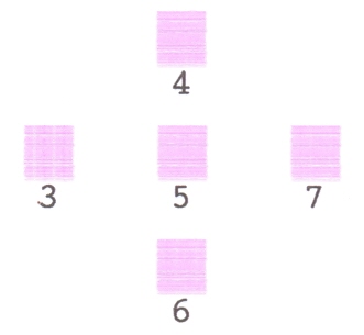

Cthulhu поэтим фото проясняется проблема с энкодером, т.е. на ленте точка, котороя сбивает ход ПГ, или какая-нибудь ошибка с рисками на энкодере, это проблема с позиционированием ПГ или ПГ на заводе криво прикручена
| Сообщение #63 Отправлено 22 июля 2008 - 08:48
Хм. Единственную точку что я на энкодере нашел оттер. Пока не помогло. Еще на энкодере есть маленькая царапина (выглядит как строго горизонтальный "волосок", не удаляющийся никакими усилиями, сфоткать не получается, зело мелкая штука). Может это он во всем виноват?
Что касается возможности криво прикручненной башки, то вроде как, если верить сервисману, при неправильной установке башки в тесте Angular Adjustment не будет ровных линий в диапазоне +16-16... А они есть. Так что это маловероятно.

Cthulhu а как с юстировкой дела?
| Сообщение #65 Отправлено 23 июля 2008 - 06:57
Юстировка это которая Bi-D Adjustment котороая "калибровка"? Пробовал штатную, пробовал из сервис проги...
PW-Adjustment и First Dot выполнил - не помогло.
Скажите, а возможно дифференцировать "криво прикрученную ПГ" от "плохого энкодера" до замены энкодера?

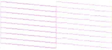

| Сообщение #78 Отправлено 23 августа 2009 - 12:58
не нравится ваш тест дюз...Что за чернила?
| Сообщение #79 Отправлено 23 августа 2009 - 13:01
Причем здесь, калибровка не понятно. Сильный косоструй.
Следовательно,
"Промывка...", "Полосит струйный..."
Следовательно,
| Сообщение #80 Отправлено 23 августа 2009 - 13:48
Попытаться промыть ПГ. И готовить башли для покупки нового принтера. :)
