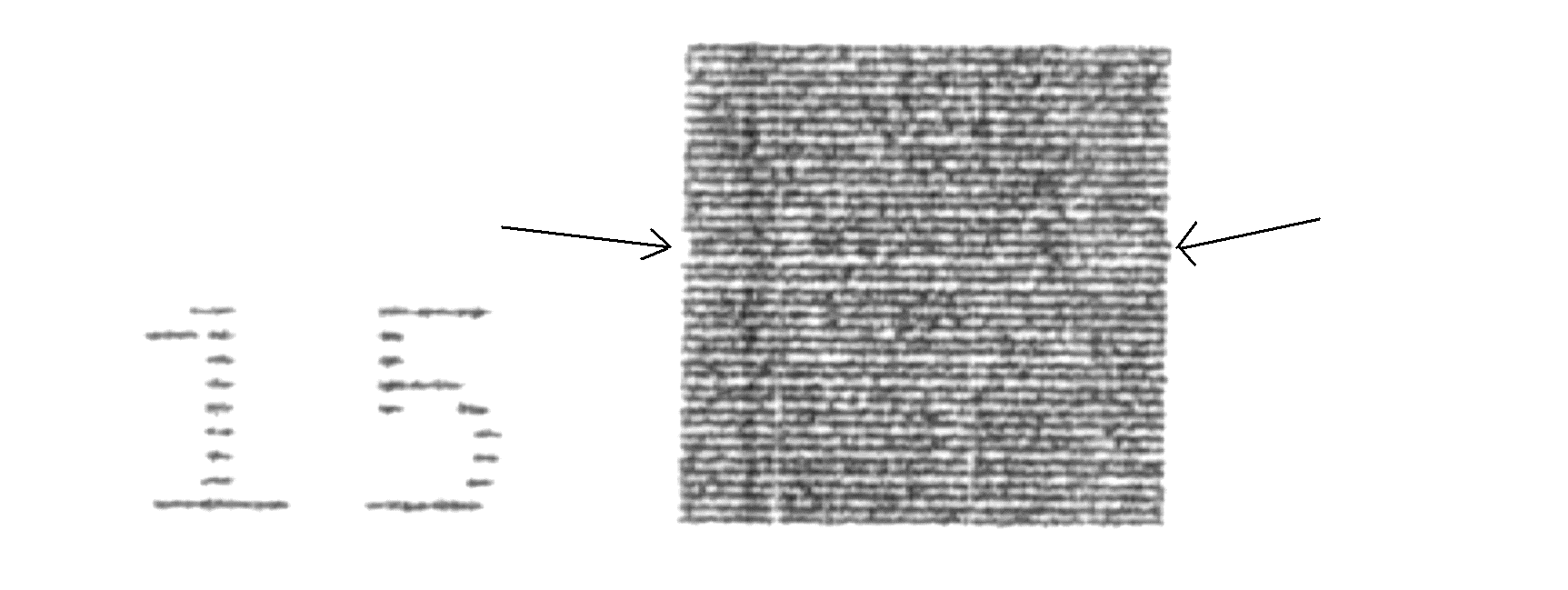

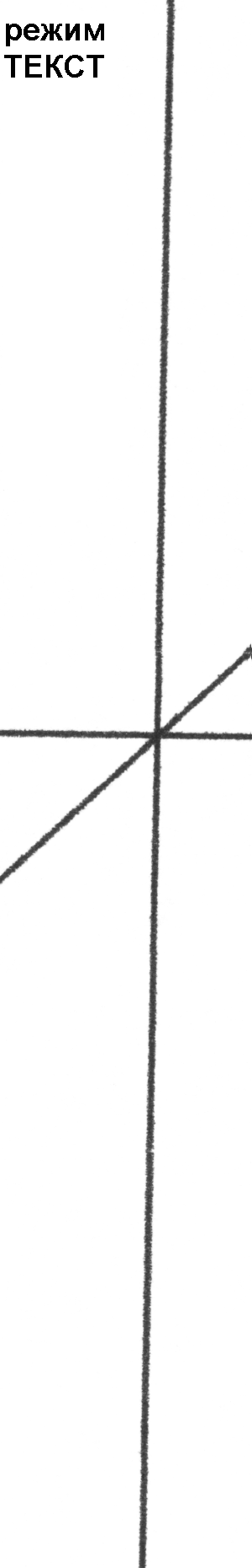

P.S.: А у меня еще одна находка - прогнал я значит Bi-D adjustment полный из сервисной утилиты. И вижу, на всех черных калибровочных квадратах (там под черный свои собственные квадраты) странный крохотный зубец. Зубец сохраняется по ВСЕМ квадратам вне зависимости от степени калиброванности ("полосатости") квадрата. Указан стрелкой.

|    Сообщение #43 Отправлено 04 июля 2008 - 21:22   romanM
Cthulhu спасибо за тест и за фото с линейкой!
1. по фото видно что ширина утолщения = ширине ПГ, и на быстрой печати ПГ рисует в обе стороны, попробуй отключить высокую скорость в расширенных настройках, буде рисовать в одну сторону, может уйдёт
2. очень может быть жно заменить чёрные чернила, даже Инктек грешит некоторым осадком, который при быстрой печати проявляется "торможением", при обратном ходе
3. а если печатать эти-же полосы остальными цветами, то как?
4. я был очень занят на работе и не смог проверить это на других аппаратах
5. обычно решаю такие вопросы интуитивно - но тут тишина!
|    Сообщение #44 Отправлено 04 июля 2008 - 21:25   Cthulhu
1) Если отключить быструю печать артефакт уходит. В качестве "фото" и выше артефакт уходит

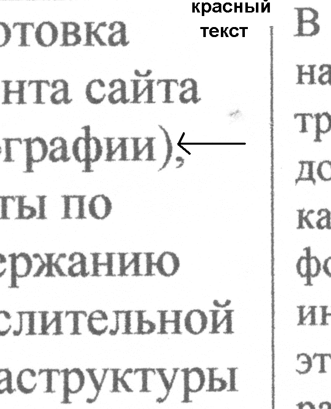

|    Сообщение #48 Отправлено 04 июля 2008 - 22:51   Cthulhu

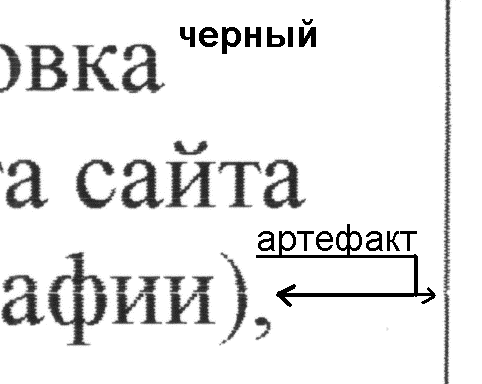

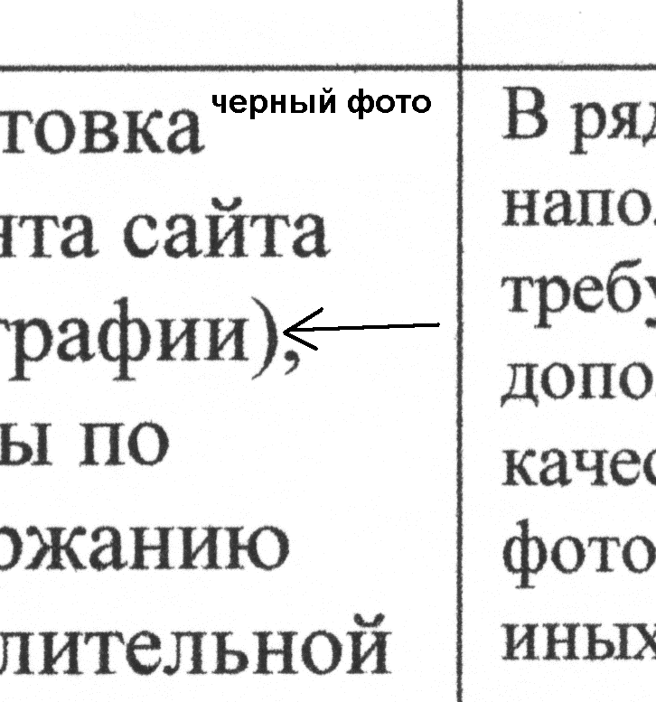

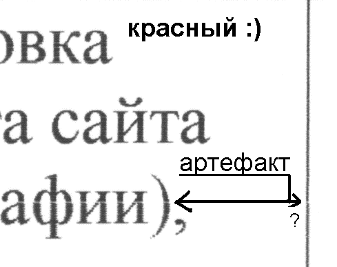

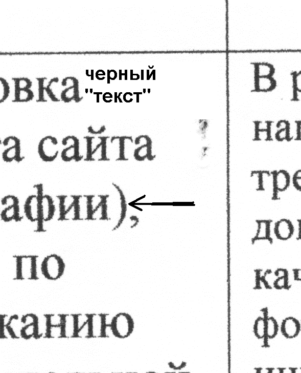

Итак, после выполнения калибровки "BiD" из Adj Prog и прогона теста/отладки углового отклонения головки, текст, напечатанный разными цветами в разных качествах, выглядит следующим образом
сканы черно-белые, там где цвет - написано "красный".
Красный гнался только в режиме "текст", черный в режиме "текст" и режиме "фото", все подписано
Стрелкой помечено место наибольшего искажения в режиме "текст" при печати черным (на мой глаз ;) ). ИМХО, на черном все же есть "косячок" (полоса смещения) которой на красном нет, хотя ситуация, кажись, улучшилась.
P.S.: Похоже сабж как-то связан с угловым отклонением головки (Head Angular Adjustment). Если бы я лучше понимал, что значит боковой ряд вертикальных плевков в тесте углового отклонения (этот ряд не описан в сервис мануале, но что-то же он значит, не так ли?), можно было бы еще улучшить результат :)
Очень хочется совсем исправить черный, довести, так сказать, до ума...

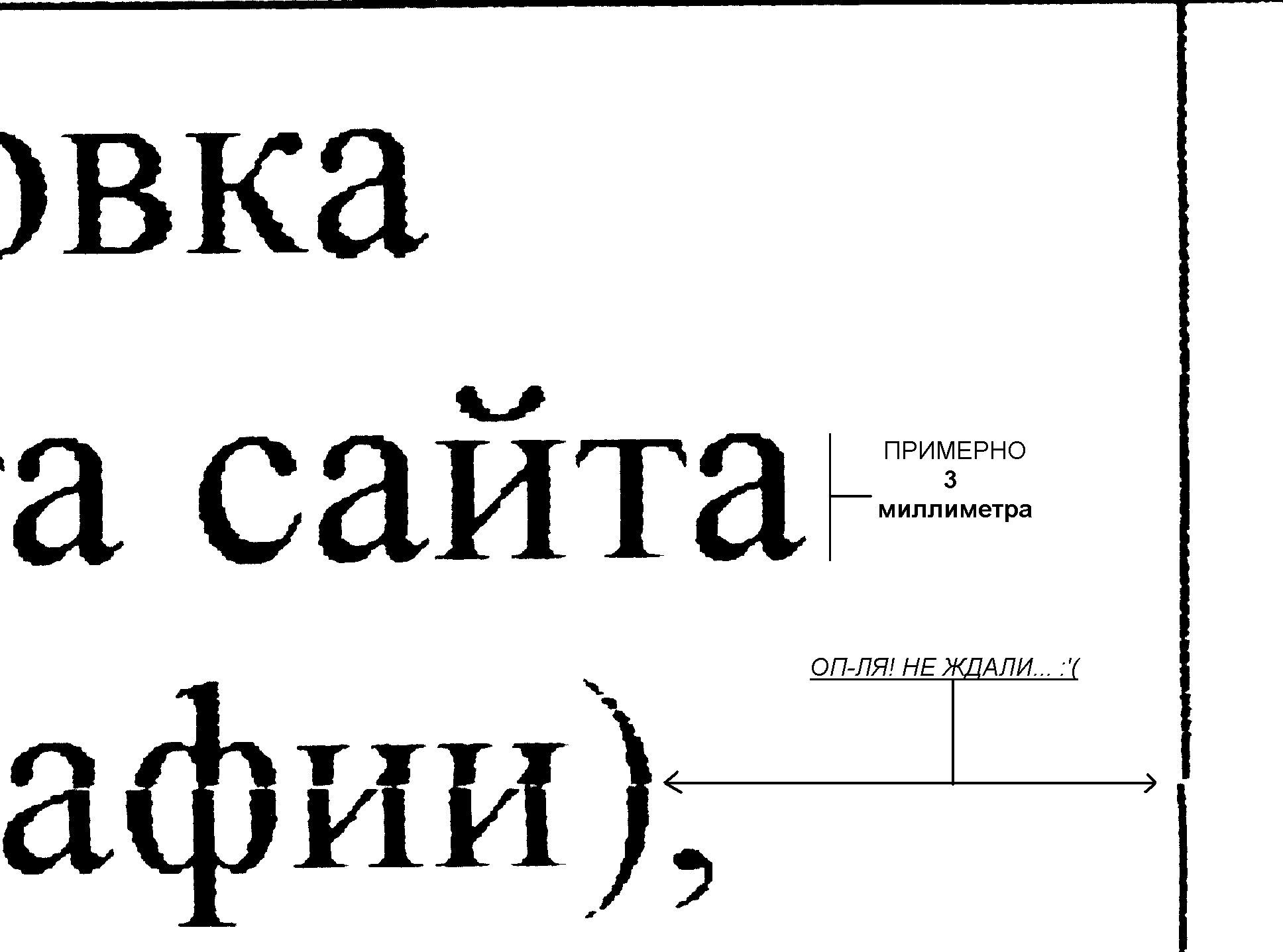

|    Сообщение #49 Отправлено 05 июля 2008 - 22:38   Cthulhu
Сегодня купил плотную матовую бумагу Ломонд, прогнал тест, и увидел что, увы, ВСЕ ПО-ПРЕЖНЕМУ ПЛОХО.
Печатал черным и красным - сабж и там, и там, правда немножно по-разному.
Прилагаю сканы. На ломонде все довольно отчетливо....

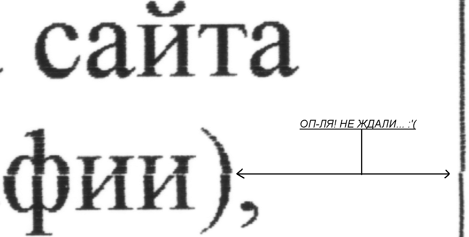

|    Сообщение #50 Отправлено 06 июля 2008 - 00:16   Cthulhu
ВНИМАНИЕ! ВАЖНАЯ НАХОДКА.
На Ломонде стало очевидно, что артефакт НЕ уходит после отключения быстрой (двусторонней) печати. Он становится малозаметным, но все равно ОСТАЕТСЯ. Сканы прилагаю.
Поскольку с линейкой еще раз возиться оч. мучительно, просто привожу примерный размер буквы. В монохроме артефакт стал заметнее....

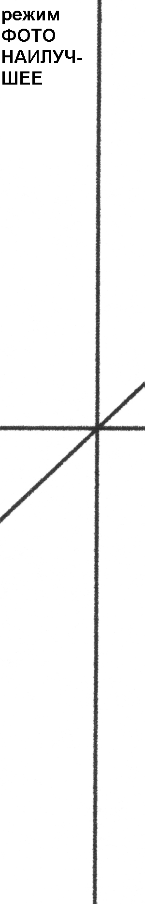

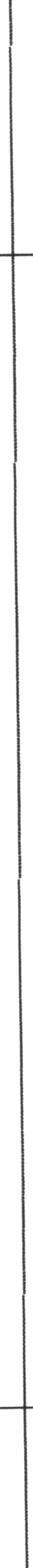

|    Сообщение #51 Отправлено 06 июля 2008 - 00:47   Cthulhu
И в догонку - вертикальная линия на ломонде, в режиме однонаправленной печати.
Душераздирающе, *вырезано цензурой*
